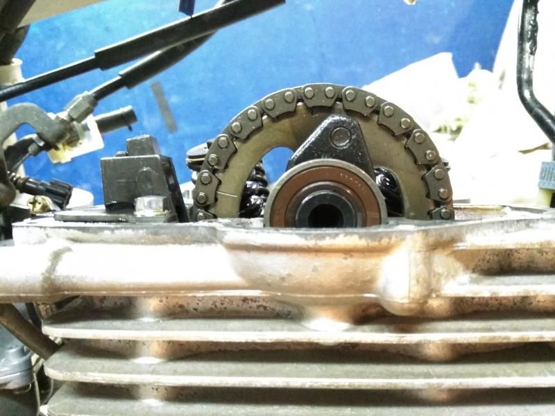

На конец то решил проблему с черной свечей и плохо едущим мотаком, проблема была здесь...
Кто-то залез в грм и не правильно выставил метки.
Отсуда все проблемы.
Метки выставлены, клапана принтеров , теперь свеча такая
