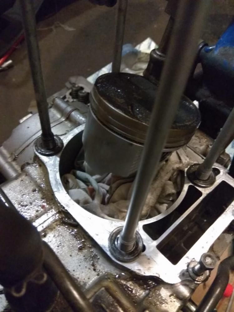

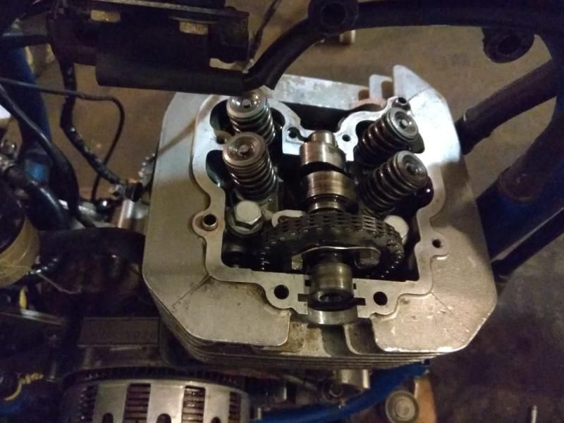

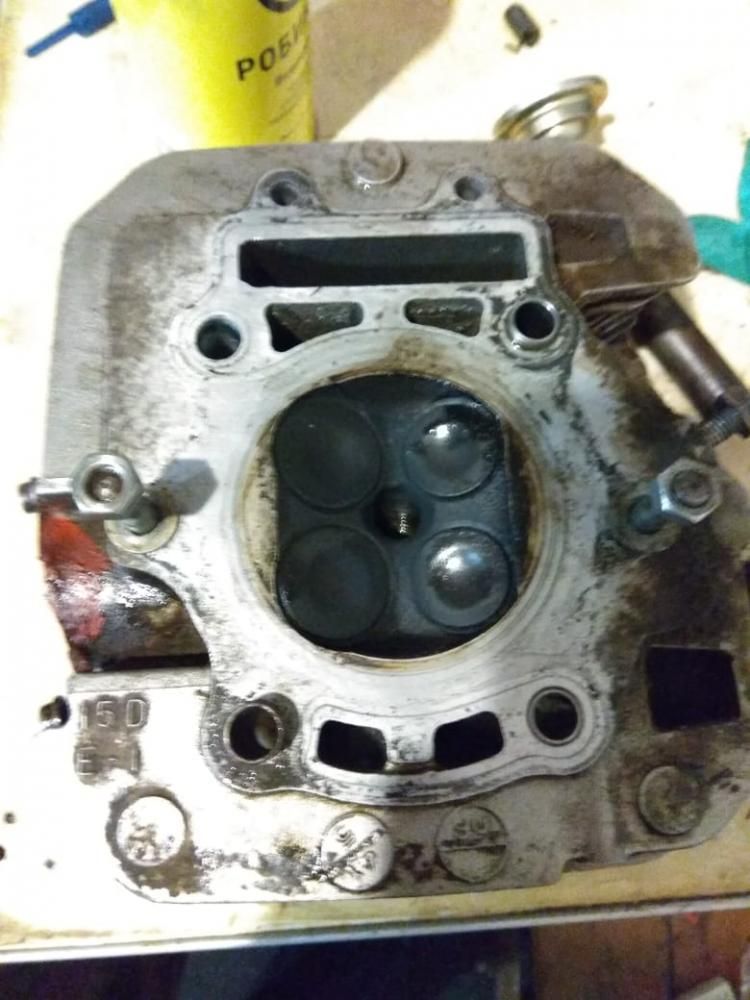

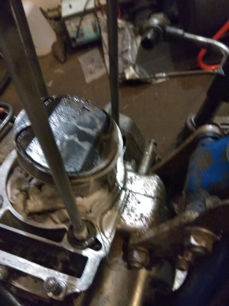

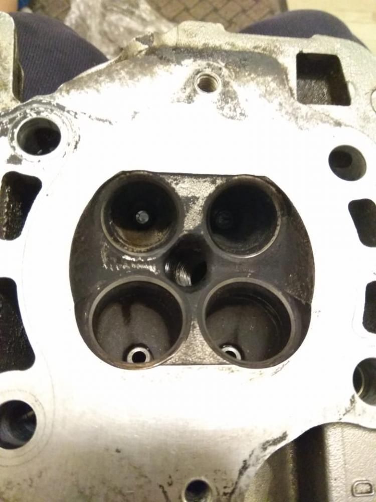

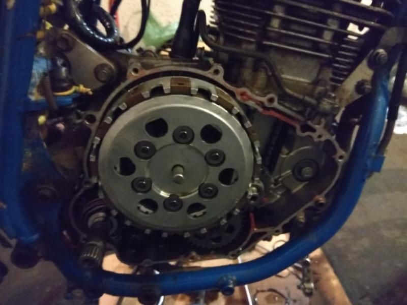

Тем временем мот немного пошатался по сервисам Москвы в поисках адекватных цен на ремонт и грамотного моториста/механика
В процессе поисков были перебраны вилка и аморт.
Наконец встал на прикол, был вскрыт двигатель.
особенного криминала замечено не было, кроме:
-трещина на втулке клапана
- сломан зуб на шестерне масляного насоса
- хон сделан нождачкой
- люфт распредвала влево-вправо 2-3 мм (просрано ограничивающее колечко, которое подкладывается посередине)
- нет никаких прокладок
- под замену фрикционы сцепления
- устали масло съемные колпачки
- отсутствует пружина в натяжителе цепи
- Небольшая пришкварка на верхней части головы в районе прилегания клапанной крышки и головы (короче нужна проточка)
- люто сечет выхлоп
Запчасти заказаны, параллельно ищется мастерская по ремонту колес (на переднем сильная восмерка), а также адекватная покрасочная мастерская.
Также с грудой запчастей вместе с мотоциклом был получен красный карб. По легенде - дико злой и опасный. Будем дружить с двигателем.
Еще немного фото:

- - ilovedirt   Тем временем подошли запчасти для переборки. Ст...   19.11.2018, 19:04
- - Doctorfrolov   оригинальный поршень фирмы ART. на боку маркировка...   19.11.2018, 19:09
- - TommyTech   ART это давно китайский завод, который делает так ...   19.11.2018, 19:17
- - Doctorfrolov   каждый день новости)   19.11.2018, 19:26
|- - TommyTech   Цитата(Doctorfrolov @ 19.11.2018, 16:26) ...   19.11.2018, 19:30
- - Doctorfrolov   http://www.art-piston.co.jp я про этот. те, к нем...   19.11.2018, 19:42

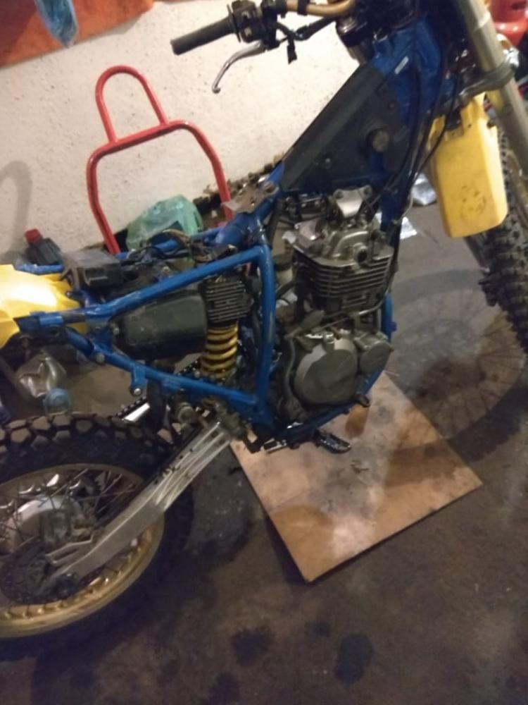

- - ilovedirt   Раму покрасили в черный порошком, как и много чего...   18.2.2019, 19:57
- - Rico   Сколько денех за покраску рамы отдал?   18.2.2019, 20:04
- - ilovedirt   в районе 7, но там еще 6 деталей было кроме рамы. ...   19.2.2019, 11:35
- - m@x   красавчик! правильный подход цилиндр расто...   19.2.2019, 11:42
- - ilovedirt   Цитата(m@x @ 19.2.2019, 8:42) красавчик...   19.2.2019, 13:22
