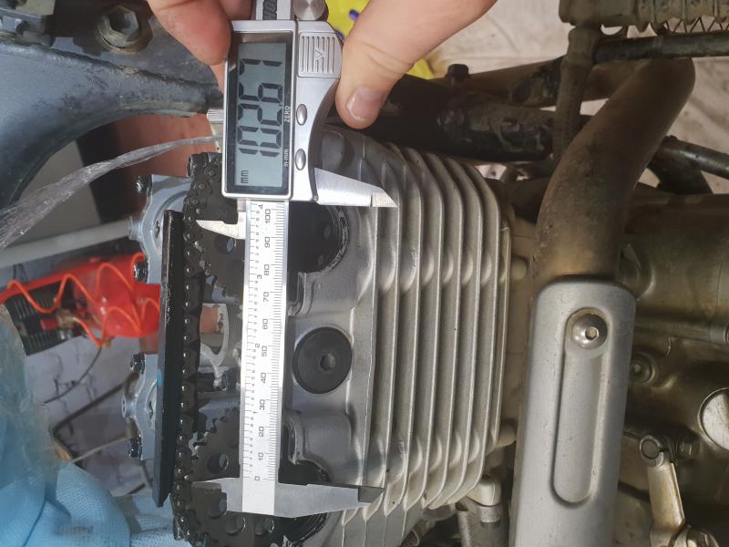

- - map   залез сегодня в натяжитель цепи. Я так думаю цепоч...   18.11.2018, 1:44
- - Anderrey   Так это как бы расходник (не частый, но все равно)...   18.11.2018, 5:52
- - z-luka   Цитата(map @ 18.11.2018, 3:44) а в таком ...   18.11.2018, 8:09

- - serg   map, советую обратиться к: https://djebel-club.ru/...   18.11.2018, 15:13
- - map   Да я читал эту инфу. Залез под клапанеую кпышку-з...   18.11.2018, 15:24
|- - iddigital   Цитата(map @ 18.11.2018, 23:24) Да я чита...   18.11.2018, 20:37
- - Rico   Ну таким образом мерять цепь на растяжение еще дод...   18.11.2018, 20:44
- - Leksey   Все правильно делает, только верхний слайдер навер...   18.11.2018, 21:15
|- - map   Цитата(Leksey @ 18.11.2018, 18:15) Все пр...   18.11.2018, 21:53
- - Leksey   На Джебел-клубе стало трудно пробиться, прям как в...   18.11.2018, 22:08
