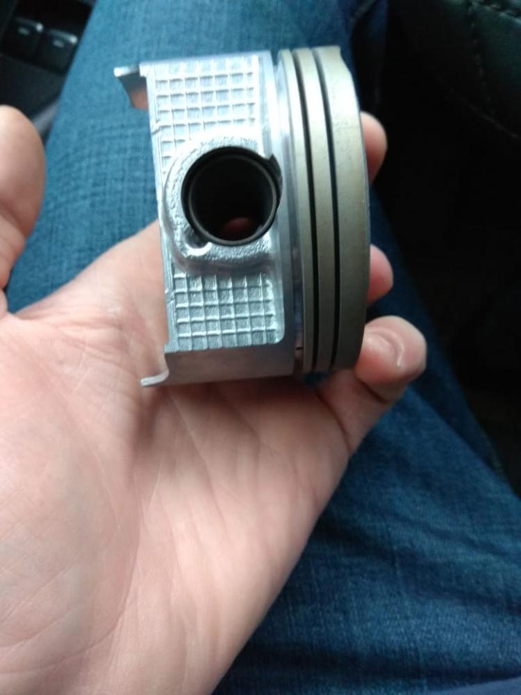

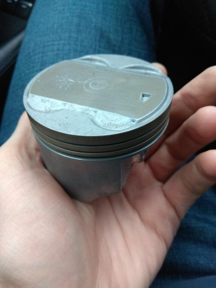

Тем временем подошли запчасти для переборки.
Старый поршень отмыли, почистили. кто-то может сказать, это оригинал?
Приступаем к сборке головы.
Внезапно понял, что неплохо бы поменять сцепление (и фрикционы и остальные диски)
Посмотрел каталог, номера с Джебелем разные. Как подобрать ЕБС или иной оригинал и где лучше взятЬ?

- - Doctorfrolov   оригинальный поршень фирмы ART. на боку маркировка...   19.11.2018, 19:09
- - TommyTech   ART это давно китайский завод, который делает так ...   19.11.2018, 19:17
- - Doctorfrolov   каждый день новости)   19.11.2018, 19:26
|- - TommyTech   Цитата(Doctorfrolov @ 19.11.2018, 16:26) ...   19.11.2018, 19:30
- - Doctorfrolov   http://www.art-piston.co.jp я про этот. те, к нем...   19.11.2018, 19:42
