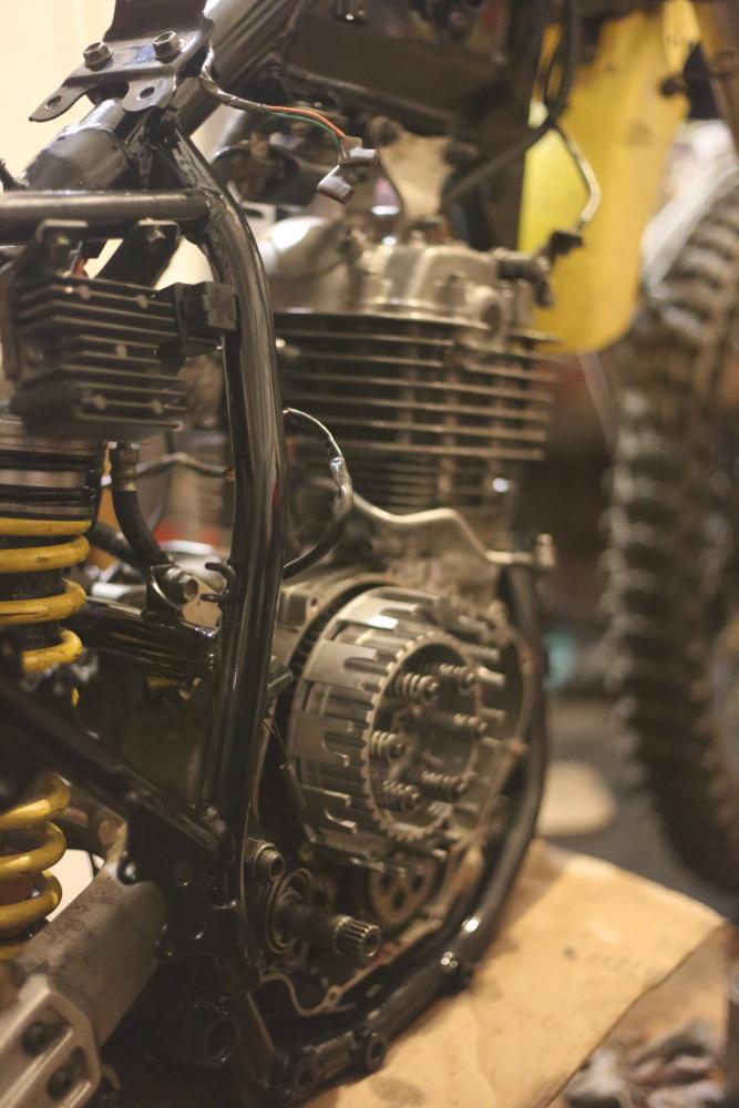

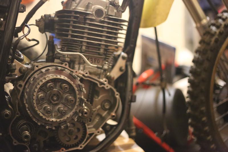

Раму покрасили в черный порошком, как и много чего еще: подножки, подножку...
На форуме прикупил кастомные звезды, торм. диск.
Потихоньку началась сборка.

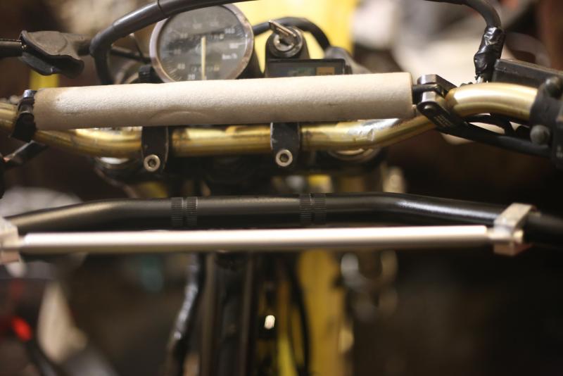

- - ilovedirt   Потихоньку прибывают отсуствующие детали, лопухи, ...   12.7.2018, 3:18
- - serg   Грузики можно обточить. Это лопухи от позднего Дже...   12.7.2018, 23:30
- - ilovedirt   Цитата(serg @ 12.7.2018, 20:30) Грузики м...   13.7.2018, 0:04
- - car-bon   Цитата(ilovedirt @ 13.7.2018, 7:04) Значи...   13.7.2018, 2:33
- - serg   Да, менять нормальный руль на плохой - неправильно...   13.7.2018, 17:34

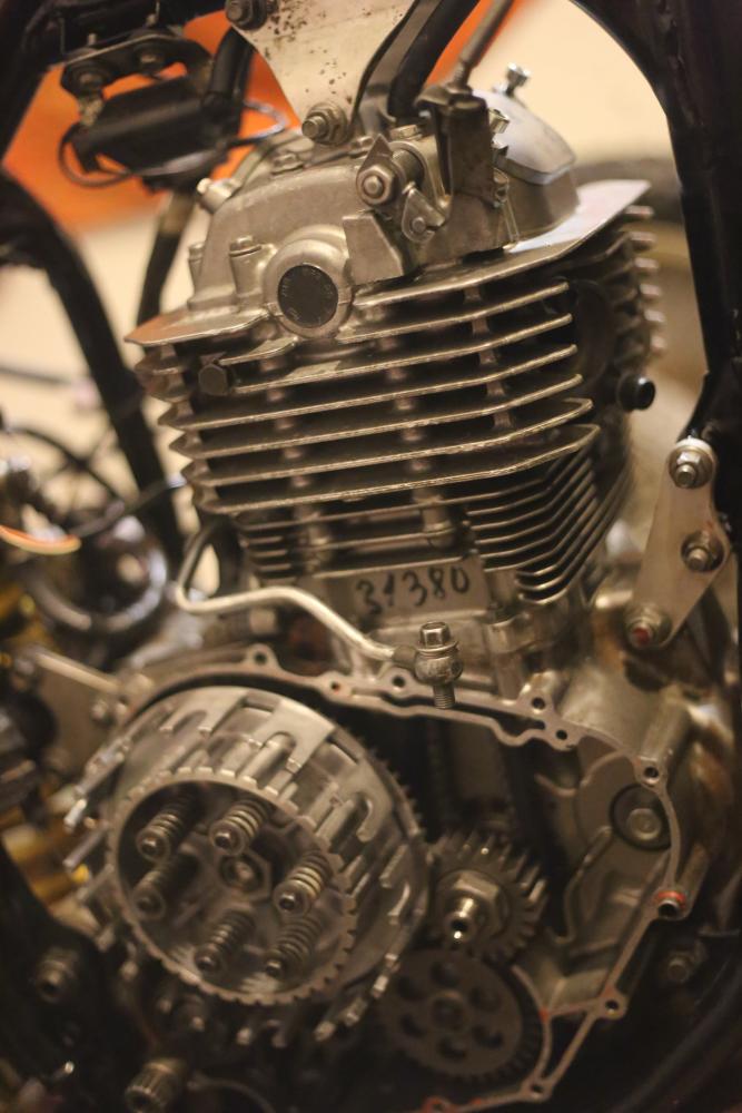

- - ilovedirt   Запчасти с мотора понемногу приобретают свежий ви...   26.10.2018, 18:55

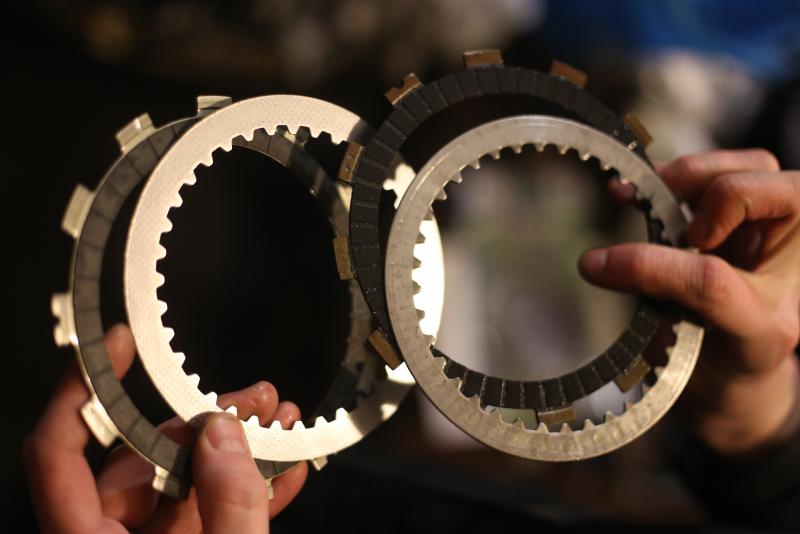

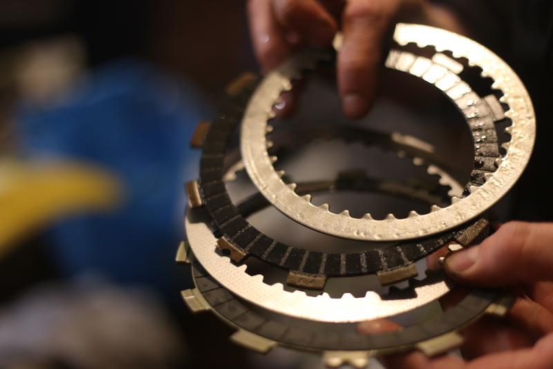

- - ilovedirt   Тем временем подошли запчасти для переборки. Ст...   19.11.2018, 19:04
- - Doctorfrolov   оригинальный поршень фирмы ART. на боку маркировка...   19.11.2018, 19:09
- - TommyTech   ART это давно китайский завод, который делает так ...   19.11.2018, 19:17
- - Doctorfrolov   каждый день новости)   19.11.2018, 19:26
|- - TommyTech   Цитата(Doctorfrolov @ 19.11.2018, 16:26) ...   19.11.2018, 19:30
- - Doctorfrolov   http://www.art-piston.co.jp я про этот. те, к нем...   19.11.2018, 19:42

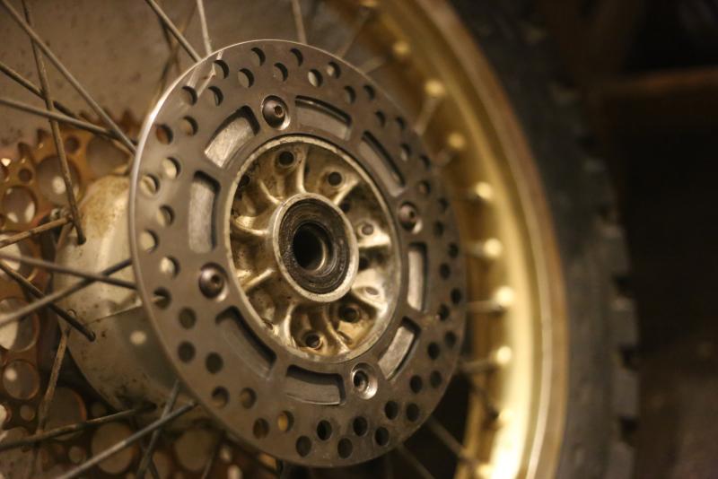

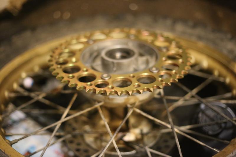

- - ilovedirt   Раму покрасили в черный порошком, как и много чего...   18.2.2019, 19:57
- - Rico   Сколько денех за покраску рамы отдал?   18.2.2019, 20:04
- - ilovedirt   в районе 7, но там еще 6 деталей было кроме рамы. ...   19.2.2019, 11:35
- - m@x   красавчик! правильный подход цилиндр расто...   19.2.2019, 11:42
- - ilovedirt   Цитата(m@x @ 19.2.2019, 8:42) красавчик...   19.2.2019, 13:22
