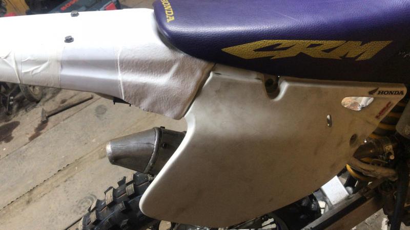

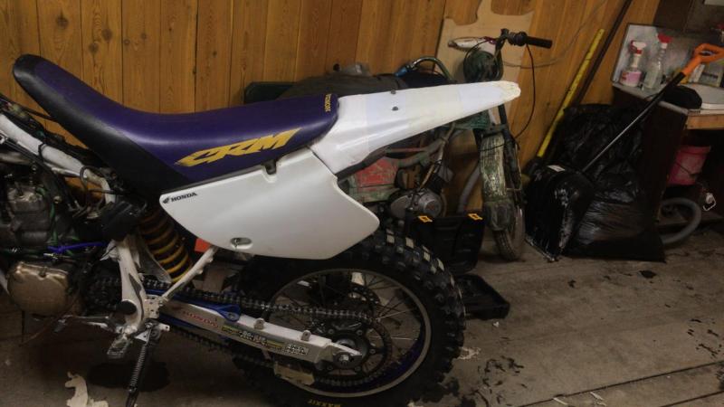

купил крыло от XR, немного эпоксидного извращения и краски в баллоне и вот что вышло:
