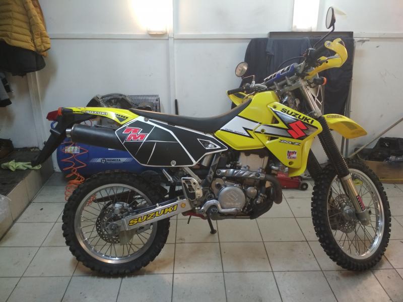

Приветствую соплеменники!
Я давно слежу за форумом и черпаю информацию, но написать решил впервые, к тому же есть замечательный повод- покупка DRZ.
Это мой 4 несоветский мотоцикл, начинал как все минск, юпитер, ПС, потом первый китаец Ваltmotors эндуро, Yamaha XT400, потом предел всех мечтаний Honda XR250, ее я хотел 13 лет и когда купил понял ,что уже перерос и нужно что-то серьёзней. И наконец нашел что мне нужно DR-Z400S 2003 г, 33т. пробег, с 12 в России, по Рашке пробег 6 тыс
Предыдущий хозяин человек взрослый и мот не мучал, просто катался, в целом состояние очень хорошее, ходовка, мотор без дыма и лишнего шума.
Хочу отуристить его седло, багажка,свет, стекло и все остальное.
Кстати у меня проблема с гаражом, если у кого-то есть местечко в Москве вблизи Динамо, Аэропорт, я с радостью его арендовал. Или возле работы: проезд Одоевского 2а
Вот немного фото с работы, пока он здесь.

Сегодня провел ревизию ходовка и мотора. Прогрессия уже смазана предыдущим владельцем и ни намека на люфт, в болото на нем не ездили, это тоже радует. Подшипники в норме но сальники заднего колеса оба под замену и на втулках борозды, их переточу.
По двигателю прояснилось что цепь вытянута, натяжитель на предпоследнем зубчике, буду менять, клапана не торохтит особо, но проверю в скором времени.
В общем мотоцикл оказался в лучшем состоянии чем я предполагал и настроение улучшилось)))
Кстати немного изменил внешний вид и у меня конкурс без приза- найди 10 отличий!
Я вставил 2 фото, но вижу 3. Может только я вижу 3. Последнее как и первое
