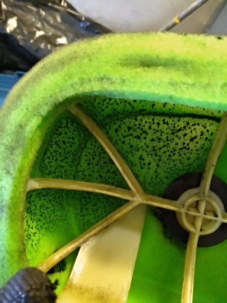

В общем покатался немного, воспроизвести данный эффект удалось в говнах, обратил внимание что меняется звук двигателя перед тем ка начинается цирк.
вчера проколол колесо сегодня менял, заодно скинул бак посмотреть свечу, не посмотрел потому что свечной ключ на 18 чтоб его)) но появилось пара вопросов:
Вот это отверстие с резьбой на суппорте заднего тормоза для чего? а то у меня там изначально пусто было.
из карбюратора в воздушный фильтр плевалось чем-то горячим, даже дырку прожгло:
да забыл насчет расхода, вышло около 5-5.5 л с учетом того что это или говна или 90-100 по трассе, т.е. я думаю норм?
Я похожий ожог фильтра получил при простреле слишком бедной смеси, но это ни с чем не спутаешь, громкий выстрел, да еще крышка фильтра дергается.
Кстати, бедная смесь - самая опасная для двигателя, сильно он перегревается из-за нее, вплоть до летального исхода. Проверить легко с помощью свечи, белесый налет хорошо видно.
Причина: либо карб засорился, либо подсасывает воздух через потрескавшиеся патрубки.

- - Cortes   Вскрытие карба показало: В поплавковой камере ошме...   13.5.2019, 21:27
