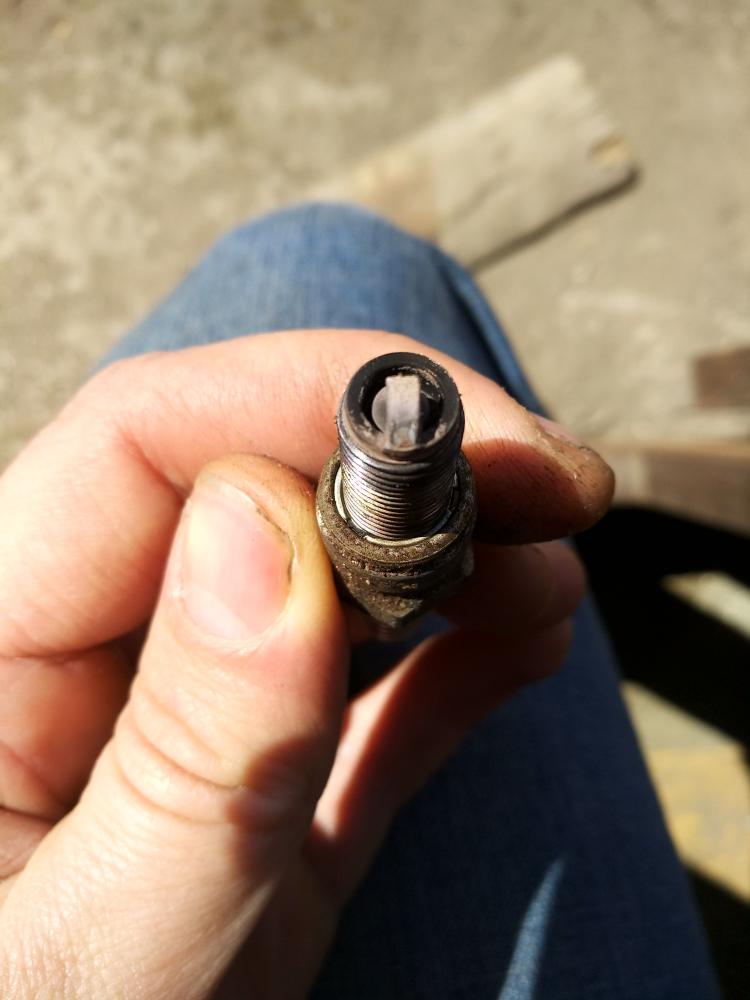

Касательно прострелов, когда начинается дерготня двигатель простреливает. Ну после падений тоже бывает.
Свечу снял
После замены свечи эффект сохранился, походу нужно искать спеца по карбам,самому туда стрёмно лезть

- - rakshasik80   Неудачно немного сфоткал, центральный электрод зак...   5.5.2019, 7:32
- - Лыжник   rakshasik80, откуда там взяться белому налёту, ког...   5.5.2019, 7:37
- - Фаныч   Лыжник сажа на резьбовой части свечи не выгорела. ...   5.5.2019, 8:06
- - Cortes   Цитата(rakshasik80 @ 5.5.2019, 4:32) Неуд...   5.5.2019, 12:07
- - serg   Цитата(Cortes @ 2.5.2019, 21:06) на 18На ...   5.5.2019, 23:17
- - Сhestar   Да не,белесая,чуть топлива не хватает. Кстати с Яп...   6.5.2019, 4:07
|- - Лыжник   Цитата(chestar700 @ 6.5.2019, 1:07) Да - ...   6.5.2019, 5:56
- - rakshasik80   Ну хз, у меня, после доводки карба до ума, свеча п...   6.5.2019, 7:26
- - Cortes   Цитата(serg @ 5.5.2019, 20:17) На 16. Но ...   6.5.2019, 10:53
