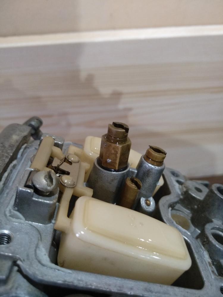

Вскрытие карба показало:
В поплавковой камере ошметки герметика:
Устранено, не исключаю что это и была причина проблем.
И второе:
Отсюда два вопроса;
Насколько это критично?
Можно эту мембрану заказать отдельно?
