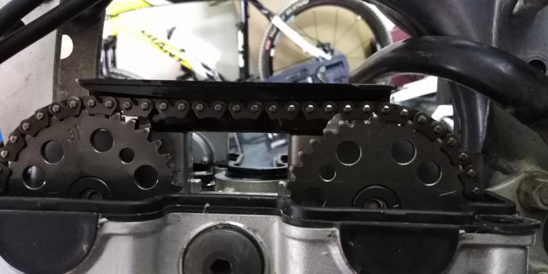

Продолжаю эксперименты. С карбом пока не удалось. Полез под кл крышку. Вот при таком положении меток чуток пропадают низы, а верха класс, и не трясет. Оставить так, или лучше не надо? Смещение проти часовой, на зуб.

- - Leksey   Даже пофиг, что на фотке ничего не видно. Ставить ...   29.6.2019, 17:05
|- - Uukom79   Цитата(Leksey @ 29.6.2019, 14:05) Даже по...   29.6.2019, 17:12
- - InVader   Поставите по мануалу и у него тоже хреново будет р...   29.6.2019, 17:34
|- - Uukom79   Цитата(InVader @ 29.6.2019, 14:34) Постав...   29.6.2019, 18:00
|- - InVader   Цитата(Uukom79 @ 29.6.2019, 15:00) Почему...   29.6.2019, 21:44
|- - Uukom79   Цитата(InVader @ 29.6.2019, 18:44) Ну это...   29.6.2019, 21:54
