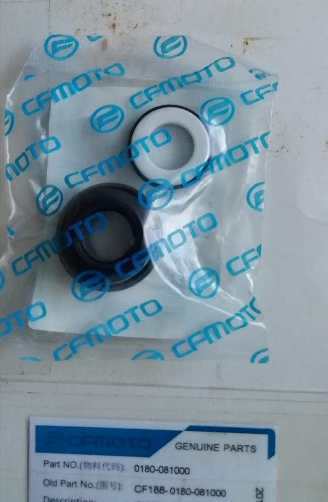

eccentric2000
сообщение 4.7.2019, 12:24
Сообщений: 719
Регистрация: 7.6.2012
Цитата(Karukka @ 2.7.2019, 6:14) *
У него немало деталей которые подходят от других мотов, цепь ГРМ от джебела. Помпа от CF Moto.
Вот кстати составной сальник помпы ЦФМОТО
