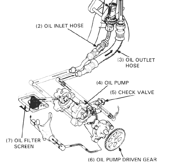

Суть в следующем.
Система смазки воздушных двигателей Хонда принципиальна практический одинакова с 1983 года.
В основе 2-х контурный насос один контур которого качает масло из картера в раму (где оно остывает) а второй из рамы холодное масло через филтр качает на смазку мотора. Могут быть некоторые отличия по смазке коробки и входах выходах у насоса, но это нюансы.
В мануале XR400 есть схемка смазки двигателя но она не очень информативна для понимания работы насоса и клапана.

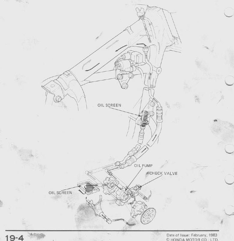

Вот старая схема с 500/600 мотора
Задача этого маленького клапаночка не дать слиться маслу из рамы в картер при не работающем двигателе, а не из фильтра. Если клапанок исправно работает масло остаётся в раме насос всегда заполнен и в момент пуска сразу получаем полноценную подачу ко всем узлам.
Если клапан износился и масло из рамы ушло, то пока оно пройдет через раму и заполнит все полости насоса первого контура мотор будет смазываться "пузырями"
Если же резинки вообще нет, то к "пузырям" прибавляется ещё и постоянный дополнительный слив части масла обратно в картер через отверстие в штоке.
Поршенёк и резинка эти одни и те же на большинстве ( а может и на всех ) 250/350/400/500/600/650 моторах с 1983 года.
