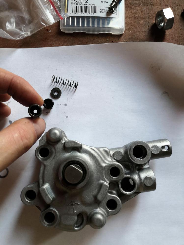

Такой приколюхи я не ожидал.Маслонасос брал целиком на Импекс-Джапане, все оригинал. Маслонасосу около 2 лет (15 000км пробега.) И при снятии правой крышки двигателя обнаружил такой вот прикол.
Заглушечка . сначала подумал я. Потом глянул на старый маслонасос. От него, обратного клапана. Эта приколюха выскочила из обратного клапана маслонасоса, и аккурат перекрыла канал. В самом седле клапана отверстие около Ф=2мм. Естественно все с приколами типа потери давления масла и проч... Но хоть не задрало коромысла и распредвал, как было уже когда то ..
СТОП! эту заглушку я сам мог выдуть компрессором.(вчера) но Соитиро Хонде - не зачёт. Нельзя же так. ...

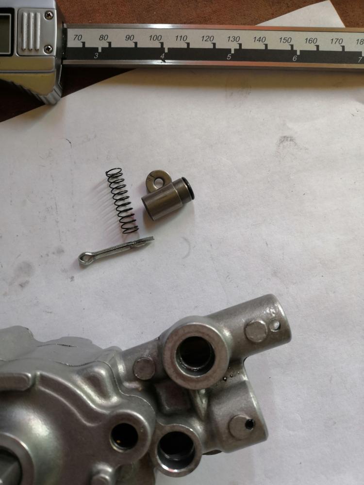

У меня нет насоса XR400 и я его даже в руках не держал, к сожалению.
Что касается больших XR (где судя по парт номерам с 1983 года стоят эти же детальки как и на 400),то у меня есть последняя модификация (а их было несколько) насоса от XR650L и самя первая от XR500R 1984 гв простаявшая в моторе около 25 лет.
Вот фотки
XR650L
[attachment=152428:IMG_2019...7_193446.jpg]
XR500R
И вот держа в руках эти детальки я немогу представить, что может заставить выпасть или выдавить эту резинку.
Ее диаметр меньше отверстия на 0,5 мм и стенок насоса она не касается. Вытащить её руками из клапана достаточно трудно и кажется что бортик сейчас оторвётся.
Работающий насос вдавливает её в тело клапана.
Единственное что можно предположить так это то, что при ремонте (или сборке нового насоса) резинку вложили отдельно от "клапана".
Для себя проблеммы не увидел и считаю что узел сам разобраться не может.

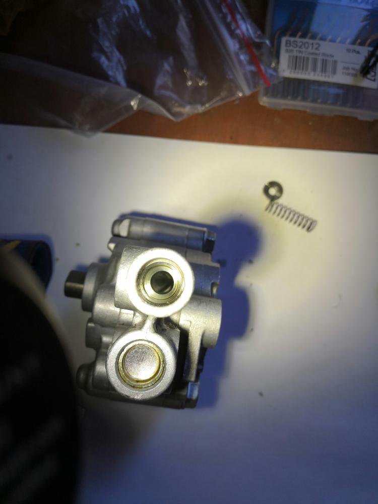

- - z-luka   Полез я ставить эту резинку в маслонасос. Получае...   3.3.2020, 21:44
|- - astr   Цитата(z-luka @ 3.3.2020, 22:44) Отк...   3.3.2020, 22:38
- - z-luka   astr Спс. Про резьбу понял. Блин, до ближайшего...   4.3.2020, 6:07
|- - astr   Откуси его нафик. Вставишь проволоку любую, хоть л...   4.3.2020, 8:22
