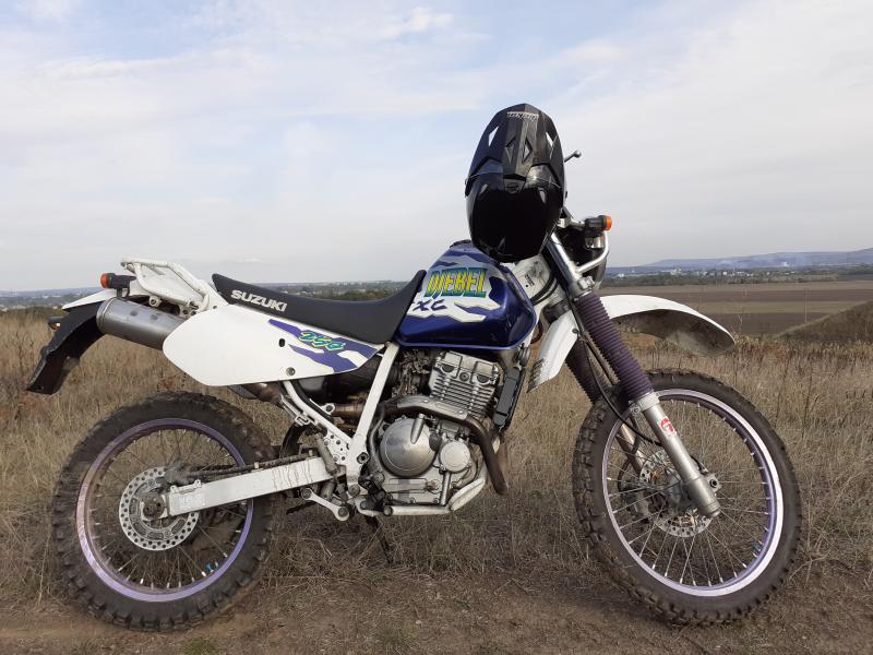

Мотоцикл: Suzuki Djebel 250 xc - 1998 год
Здравствуйте.
Подскажите, нормально на этом форуме завести тему и потом если что спрашивать по поводу выявления косячков на мотоцикле, или спрашивать советы, что делать?
Это подойдет для формата данного форума или нет?

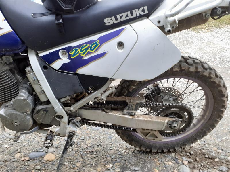

Привет всем!
Итоги первой покатухи.
Проехал 12 км
Влегкую на второй заехал на крутую и длинную горку.
Остановился наверху, не смог завестись.
С кика ноль. Сначала думал аккумулятор сдох, цекотало чето слева в районе мотора и панелька не срабатывала.
С горки на первой легко зацепился, что было очень радостно, так как уже серьезно думал что буду катить до гаража)
На 4 по прямой пересеченке дал 92.
И основное.
Напрочь потерялся холостой ход, глохнет сразу, через секунду. Он был. Вариант только завел, газанул. сразу первую и резко трогаешься. Иначе глохнет.
Что это может быть? И что делать?
пс. Лужи были небольшие, немножко грязи, но опдзасрался чуток.
