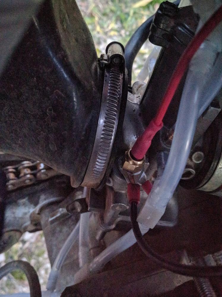

Нагревательный элемент:
5FU837902000
стоит 1000 с чем то там рублей.
Вот так выглядит установленным:
Запитал от фары, но подозреваю что хорошо бы запитать от акума, так как на фаре переменка, а на массе минус. Карбюратор соединяется с массой через трос. В итоге половина напряжения переменки убирается.
Но надо как то придумать так, что бы он сам умел выключатся, при глушении мотоцикла (что бы не забыть случайно включенным нагреватель).

сообщение 25.11.2019, 10:25
Сообщений: 104
Регистрация: 31.7.2017
Вставить ник Цитата Мотоцикл: EXC200'12
5FU837902000
подобрать релюшку, которая будет включаться по сигналу от фары.
chiporezz
сообщение 25.11.2019, 10:47
Сообщений: 3859
Регистрация: 14.12.2011
Тогда лучше от зажигания.
