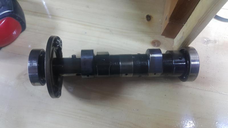

сообщение 4.1.2020, 16:09
А что с распредвалом? Фото?)
Artemyc
сообщение 4.1.2020, 17:04
Сообщений: 50
Регистрация: 15.5.2013
Мотоцикл: Djebel250XC->Honda XR650L
Вроде жив, но это фото от прежнего хозяина, так что могут быть сюрпризы. По его словам после неудачной переборки он не ездил.

- - kuzmich   Artemyc с виду вполне живой, есть износ по централ...   4.1.2020, 17:59

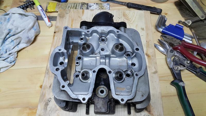

- - kserv   Если голова разобрана нужно обратить внимание на с...   6.2.2020, 5:51

- - IVANYCH   С центральной опорой все очень своеобразно, чуть...   6.2.2020, 11:05

- - IVANYCH   Значит так: В мануале (эта та книга скан которой ...   6.2.2020, 12:31
- - kuzmich   Короче вывод из сделанных рассуждений, заглушить ц...   6.2.2020, 12:55

- - Artemyc   Я хозяин этой тарантайки. Выложил бы фоточек, но с...   8.2.2020, 22:16
