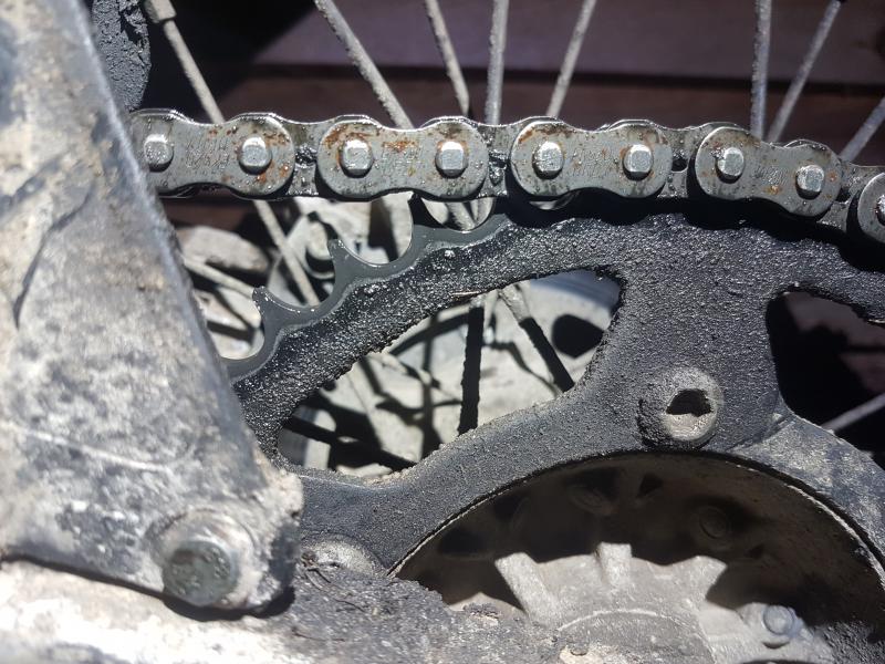

![]() Главный ![]() ![]() ![]() ![]() ![]() ![]() ![]() ![]() ![]() ![]() Группа: Администраторы Сообщений: 54211 Регистрация: 18.4.2008 Вставить ник Цитата Из: В. Новгород Мотоцикл: Suzuki Djebel 250 GPSver 98 г., был. Репутация: 353
Задняя с виду еще более менее. Фото давай. Уверен, что она уже близка к завершению.А звено вибить если? Насколько хватит цепи? Это трэшовый вариант для доехать любой ценой. В остальных случаях надо забыть про способ.-------------------- Жить надо так, чтобы товарищ майор восхищённо цитировал Сергея Викторовича.

Karukka Короче собрался я на катку сейчас, оделся. И тут о... 7.1.2020, 12:53
Denya Цитата(Karukka @ 7.1.2020, 9:53) Короче с... 7.1.2020, 14:37

Denya А меня больше звездочка волнует
Как она так может ... 7.1.2020, 14:53

Mik посмотри ролики цепи, все, поштучно.
такая звезда ... 7.1.2020, 17:19

Chili Тонкие зубы потом обламываются и получается такое)... 7.1.2020, 17:38
trojan74 У меня после пяти тысяч пробега на передней звезде... 7.1.2020, 17:47
Karukka Цитата(trojan74 @ 7.1.2020, 14:47) У меня... 7.1.2020, 17:56

Denya она как и передняя только на пред идущей стадии ещ... 7.1.2020, 19:09

Варион сложно поверить что это фоты реальных звёзд. Пишет... 8.1.2020, 19:00
Karukka Цитата(Варион @ 8.1.2020, 16:00) сложно ... 8.1.2020, 19:08
serg Цитата(Варион @ 8.1.2020, 19:00) Как можн... 8.1.2020, 19:05
serg Алексей Гаргашьян в своё время так выгладил заднюю... 8.1.2020, 19:32
