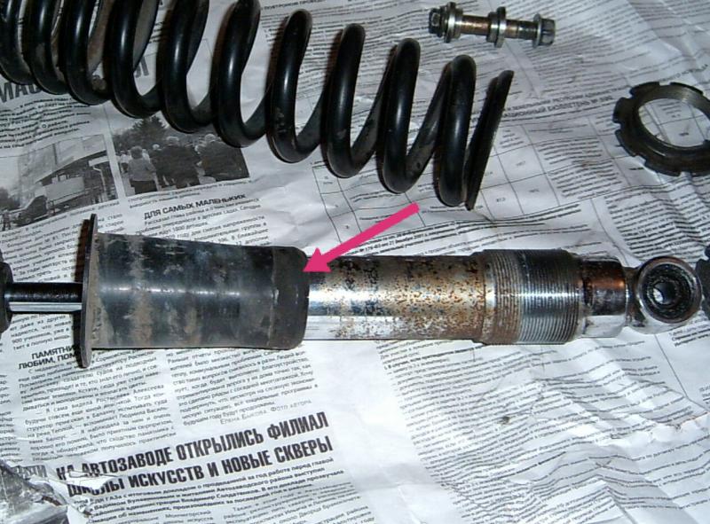

Там должен быть пыльник? Он гальванику на корпусе не обдирает?
У меня просто стакан пластиковый был, никаких следов пыльника, все что в него попадало, стекало через дренажные отверстия внизу аморта. А корпус самого аморта был весь ржавый https://s020.radikal.ru/i701/1604/0b/820c9e983f59.jpg
trojan74
сообщение 11.1.2020, 10:02
Сообщений: 140
Регистрация: 11.8.2018
Вставить ник Цитата Из: Крым Ялта Краснокаменка
Мотоцикл: Сузуки Джебель 200 1997г
Так вот у тебя на фото.

LoneWolfRU
сообщение 11.1.2020, 10:11
Сообщений: 2079
Регистрация: 2.12.2009
Мотоцикл: XR250 Baja
Хммм... Резинки там точно не было. Я думал, это просто щиток, чтоб грязь на шток не летела, а там еще и пыльник стоять должен

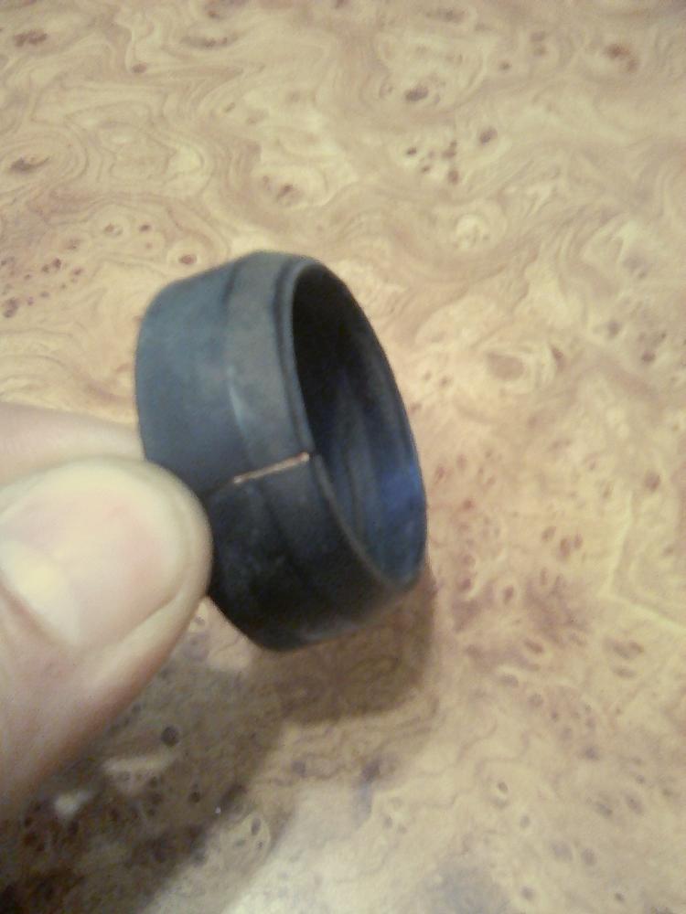

trojan74
сообщение 11.1.2020, 14:44
Сообщений: 140
Вот моя старая треснувшая резинка.
