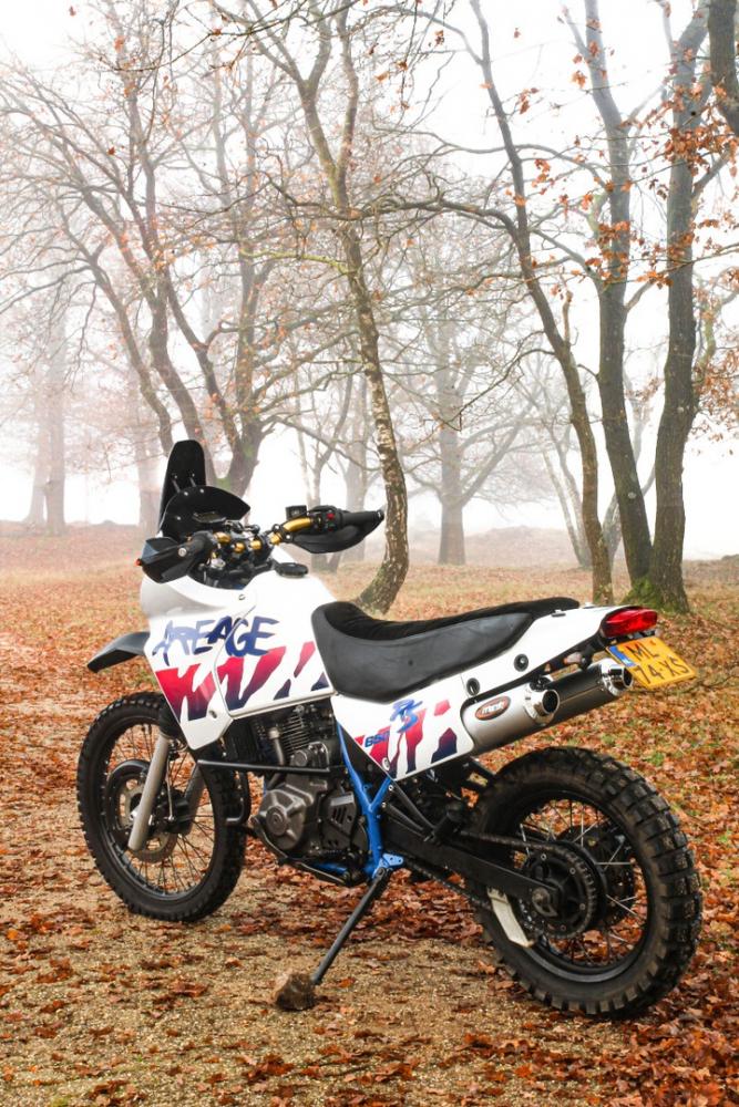

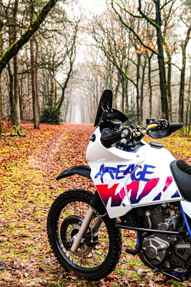

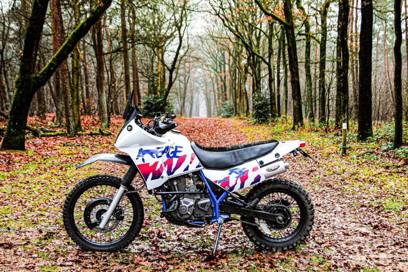

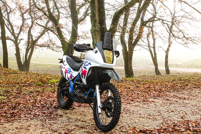

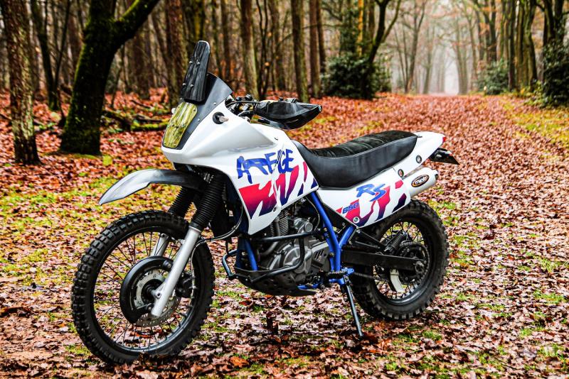

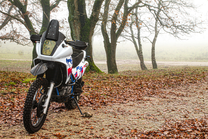

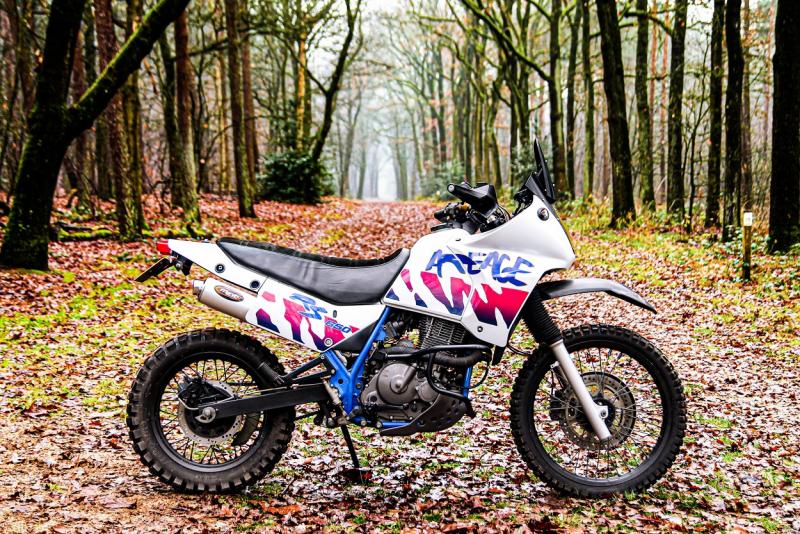

Как по мне нормально у кого-то получилось, особенно огонь-фара:
Karukka
сообщение 22.1.2020, 4:52
Сообщений: 2473
Регистрация: 7.4.2016
Вставить ник Цитата Из: Хайфа
Мотоцикл: Временно скутер
На крыло переднее так и хочется продолжение повесить, весь двиг обгажен будет smile.gif

- - Макс Макс   Как по мне нормально у кого-то получилось, особенн...   21.1.2020, 20:59
|- - Karukka   Цитата(Макс Макс @ 21.1.2020, 17:59) Как ...   22.1.2020, 4:52
|- - Leha11   Цитата(Макс Макс @ 21.1.2020, 17:59) Как ...   22.1.2020, 22:18
- - Loka   Здорово получилось! И фотки клёвые. А что с ф...   22.1.2020, 2:30
|- - Макс Макс   Цитата(Loka @ 21.1.2020, 23:30) Здорово п...   22.1.2020, 20:47
