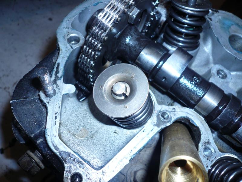

Значит так:

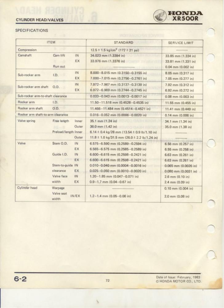

В мануале (эта та книга скан которой висит выше) Кузьмич красным обвёл БИЕНИЕ РАСПРЕДА, а не зазор. Значение этого биения в 1983 г. было 0,04 потом сделали 0,03
Данных по зазору вал-башка-крышка нет и не было.
Вуаля
Кузьмич, выроботку средней шейки в 0,03 от каких значений надо измерять? ткни пожалуйста в мануале.

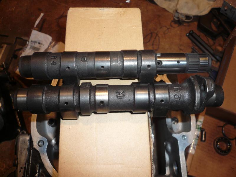

Опора эта работает особенно это можно увидеть на первых распредах которые были чуть тоньше.
Сравнение старого и нового распреда

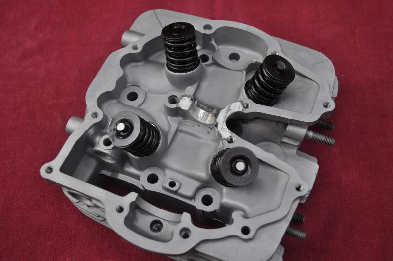

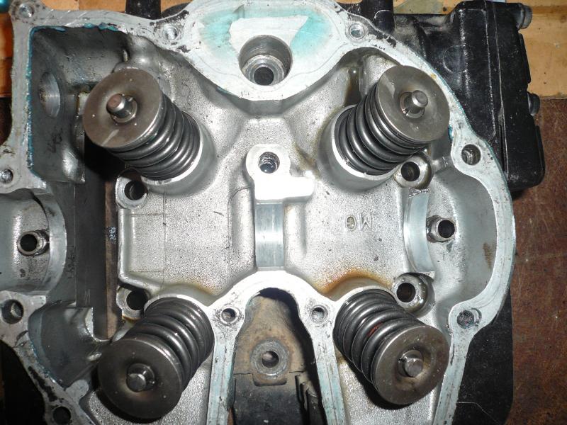

Основная причина повреждения нижней опоры перегрев и масляное голодание.
Америкосы её ремонтруют, вырезают, наваривают и фрезеруют. Технология отработана стоит не много.
Можно просто удалить и так тоже многие делают и все работает.
Глушить отверстие в распреде обязательно иначе до двух дальних кулачков масла доходит меньше.
Так было на самых первых модификациях, в крышках не было ответной части, потом быстро исправили.

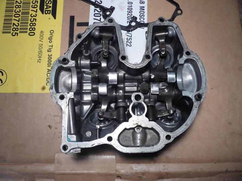

Обе крышки
[attachment=159452:P1100121.JPG]

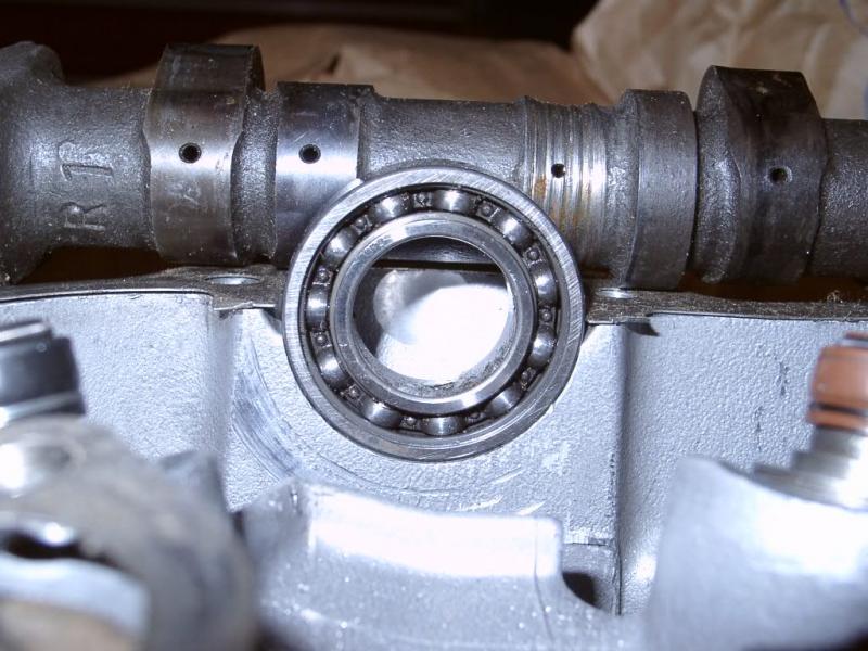

Втулки в голове по бокам подшипников распреда есть и они фиксируют его осевое положение.
Прокладка между крышкой и головкой крайне важна!!!!!
Она металическая её толщина строго регламентировани!!!
Если она будет толще, то подшипники не будут зажаты, распред с подшипниками будет прыгать вверх вниз и греметь и со смазкой распреда будут проблемы.
Если средняя опора удалена, то не рекомендуют использовать горбатые валы и жёсткие пружины клапанов.
Цитата(kserv @ 6.2.2020, 9:06) *
Я у себя спилил нижнюю опору, обсуждалось тоже на нашем форуме, среднее отверстие не глушил.
Знакомый на 250 спилил опору и заглушил алюминиевым чопиком если не ошибаюсь.
Мне показалось что смазки там в виде тумана масляного хватит, небольшой пробег не показал явных износов кулачков.
На самых первых головах в уголках посадочных мест подшипников были литьевые радиусы и масло из полости перед распредом могло поподать в голову минуя распред.
Этот "дефект" также быстро был исправлен как и с крышкой
