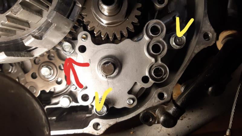

Полез я ставить эту резинку в маслонасос.
Получается, чтоб его снять, нуна сначала корзину сцепы скинуть ?
Два болта (жёлтым отметил) выкручиваются без проблем, а третий упирается в шестерню под корзиной сцепы ?
Третий красной стрелкой указал...
Или я чота не так делаю ?
На корзине большая гайка с нормальной резьбой ?
Откручивать её надо как обычно, против часовой стрелки ?
astr
сообщение 3.3.2020, 22:38
Чебурашка
Сообщений: 3255
Регистрация: 26.7.2010
Резьба обычная, правая. В идеале отвернуть пневмогайковёртом. Гайка теоретически одноразовая.
А кстати, там не получится вытащить стопор и металлический клапан и запихнуть резинку на место не снимая насоса?
У меня на xr250 масло из рамы довольно быстро уходило в картер. При капремонте заменил эту резинку на новую.
