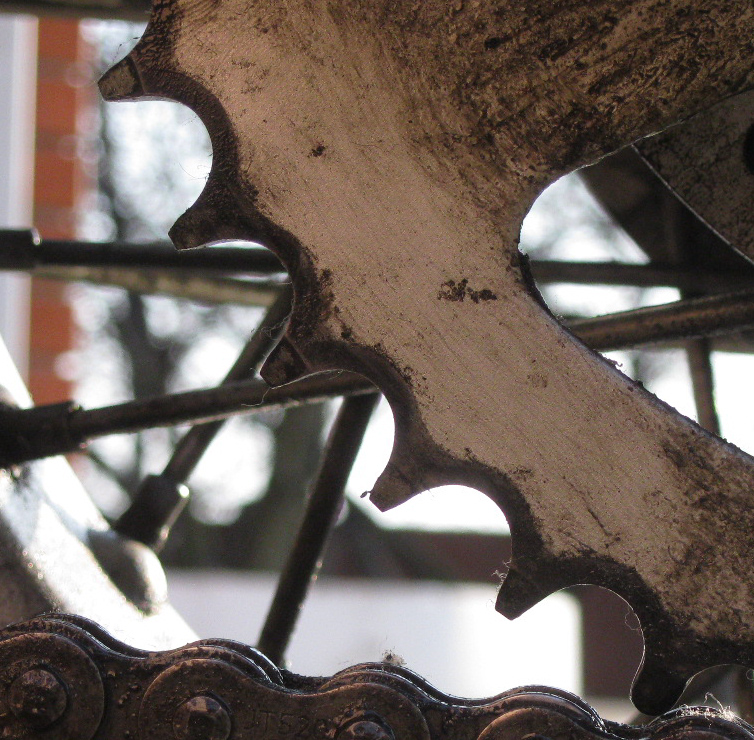

- - Karukka   Короче собрался я на катку сейчас, оделся. И тут о...   7.1.2020, 12:53
|- - Denya   Цитата(Karukka @ 7.1.2020, 9:53) Короче с...   7.1.2020, 14:37
- - Сhestar   Цитата(Denya @ 7.1.2020, 16:37) прикольна...   7.1.2020, 14:41
- - Denya   А меня больше звездочка волнует Как она так может ...   7.1.2020, 14:53
- - Фаныч   Ммдааа... Я лучше водку в гидратор налью и на ходу...   7.1.2020, 14:57
- - serg   Цитата(Karukka @ 7.1.2020, 12:53) можно л...   7.1.2020, 15:22
- - Karukka   Понял, спасибо. Цитата(serg @ 7.1.2020, 12...   7.1.2020, 16:58
|- - Denya   Цитата(Karukka @ 7.1.2020, 13:58) Понял, ...   7.1.2020, 17:21
- - Mik   посмотри ролики цепи, все, поштучно. такая звезда ...   7.1.2020, 17:19
- - Сhestar   Поставь ведущую новую,выбивать ничего не нужно буд...   7.1.2020, 17:20
- - Фаныч   Цитата(Denya @ 7.1.2020, 19:21) Но все же...   7.1.2020, 17:27
- - Mik   Цитата(Denya @ 7.1.2020, 17:21) Она как п...   7.1.2020, 17:28
|- - Denya   Цитата(Mik @ 7.1.2020, 14:28) "лысая...   7.1.2020, 17:30
- - Фаныч   Цитата(Denya @ 7.1.2020, 19:21) Она как п...   7.1.2020, 17:30
- - Chili   Тонкие зубы потом обламываются и получается такое)...   7.1.2020, 17:38
- - trojan74   У меня после пяти тысяч пробега на передней звезде...   7.1.2020, 17:47
|- - Karukka   Цитата(trojan74 @ 7.1.2020, 14:47) У меня...   7.1.2020, 17:56
- - Denya   у меня ведущая люфтит на валу тоже ...новая   7.1.2020, 17:58
|- - Karukka   Цитата(Denya @ 7.1.2020, 14:58) у меня ве...   7.1.2020, 18:00
- - serg   Цитата(Karukka @ 7.1.2020, 16:58) Задняя ...   7.1.2020, 18:05
|- - Karukka   Цитата(serg @ 7.1.2020, 15:05) Фото давай...   7.1.2020, 19:02
- - Сhestar   Звизда звезде   7.1.2020, 19:03
|- - Karukka   Цитата(chestar700 @ 7.1.2020, 16:03) Звиз...   7.1.2020, 20:09
||- - astr   Цитата(Karukka @ 7.1.2020, 21:09) А ты к...   7.1.2020, 21:05
||- - Илья 72   Цитата(Karukka @ 7.1.2020, 22:09) Могу ...   8.1.2020, 19:49
||- - Karukka   Цитата(Илья 72 @ 8.1.2020, 16:49) Могу по...   8.1.2020, 20:11
|- - Eromaz   Цитата(chestar700 @ 7.1.2020, 16:03) Звиз...   7.1.2020, 22:18
- - Denya   она как и передняя только на пред идущей стадии ещ...   7.1.2020, 19:09
- - Фаныч   Цитата(chestar700 @ 7.1.2020, 21:03) Звиз...   7.1.2020, 21:57
|- - Karukka   Цитата(Фаныч @ 7.1.2020, 18:57) Когда у м...   7.1.2020, 22:02
- - serg   Ничё, как раз убить новую цепь хватит.   7.1.2020, 22:07
- - СЕМЕН   в Кеми полуавтоматом звезде приварили типа зубья-х...   7.1.2020, 22:08
- - serg   Гаргашьян сваркой шестерни коробки чинил И это да...   7.1.2020, 22:10
- - igor.ja   Я поставил бы новую в перед, через пару тысяч весь...   7.1.2020, 22:11
|- - Karukka   Цитата(igor.ja @ 7.1.2020, 19:11) Я поста...   7.1.2020, 23:24
- - Варион   сложно поверить что это фоты реальных звёзд. Пишет...   8.1.2020, 19:00
|- - Karukka   Цитата(Варион @ 8.1.2020, 16:00) сложно ...   8.1.2020, 19:08
- - serg   Цитата(Варион @ 8.1.2020, 19:00) Как можн...   8.1.2020, 19:05
- - serg   Алексей Гаргашьян в своё время так выгладил заднюю...   8.1.2020, 19:32
