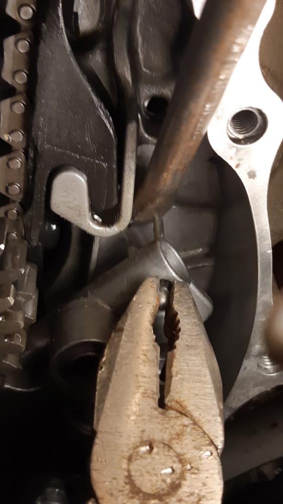

Цитата(astr @ 5.3.2020, 0:38) *
если ты ослабишь левый винт на 2 мм
Не понадобилось...
Разогнул шплинт отверткой и пасатижами.
Внутренности достал медной проволокой, поставил резинку на место, собрал узел обратно... wink.gif
