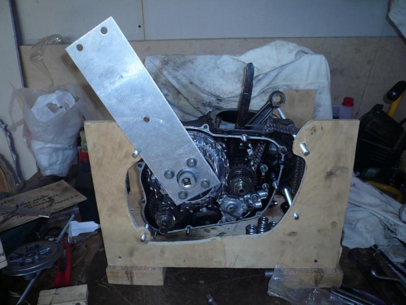

Вчем трудность сделать так?
или пихнуть в зубья кусочек люмишки и открутить гайку.
если к гайке относиться бережно то ничего с ней не будет.
Ого, можно отломать достаточно нежные резьбовые штырики корзины из алюминиевого сплава!!!Наш вариант - пневмо гайковерт! откручивает всё! благо сейчас они на любой вкус и цвет! это не начало 2000-х!
Давно тему не читал, да лучше все снять разобрать - попромыть всё , померить, тоже выковыривал как то проволочкой этот клапан, но не удобно..
