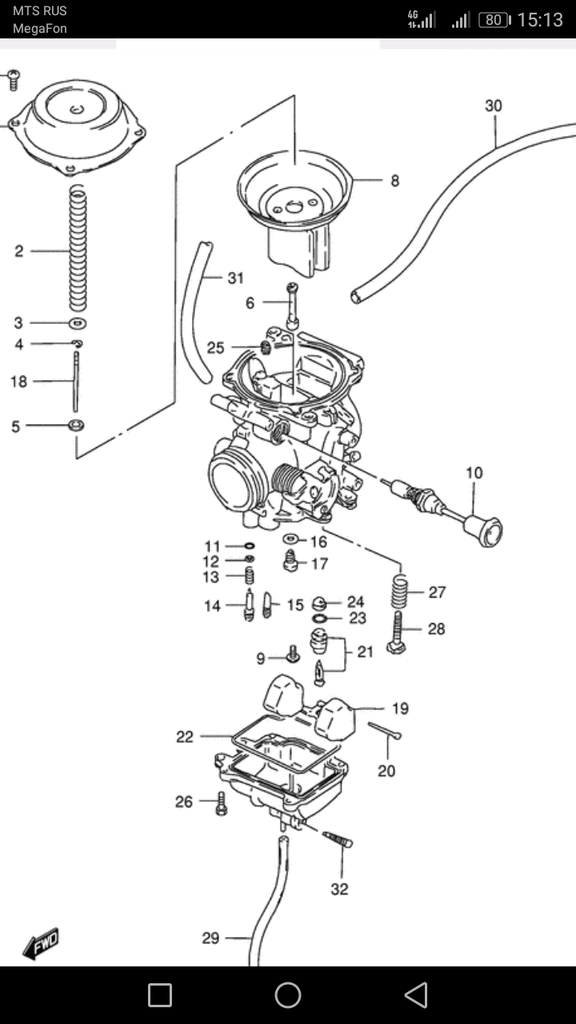

Цитата(Лев К @ 22.6.2020, 1:55) *
Привет
Меняй колечки на пластиковой направляющей, внутри которой стоит эмульсионная трубка, подходят от класики.
Не совсем понял, можно фото или схему?
Привет
Novorosskross
сообщение 22.6.2020, 15:27
Сообщений: 35
Регистрация: 24.5.2020
Мотоцикл: Honda XL250 DEGREE
Цитата(Novorosskross @ 22.6.2020, 12:14) *
Да, да, все резиночки и пружинки, всё на месте. Поплавок по мануалу. 1.5 оборота винта качества на моём экземпляре дают нестабильную работу двигателя
Да, бенз точно проверенный. Всю технику заправляют на одной заправке, проблем никогда не было
трубка та, что под номером 6?
Цитата(Лев К @ 22.6.2020, 12:15) *
Привет
На схеме это не показано, но можно разобрать и дальше. Фото не делал,
Под мембраной два винта под торсы с выступом посередине,
Их надо открутить, перевернуть карб поплавком вверх, и через проставку ударить по главному топливному жиклеру.
Эта вся конструкция не считая винтиков сидит на 2 резинках в корпусе. они от времени проминаются. Я их подобрал в ремкомлекте карба класики. Как смог объяснил )))
