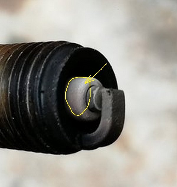

- - Novorosskross   В общем решил я проблему. После замены этих резино...   1.7.2020, 20:29

|- - inej   Цитата(Novorosskross @ 2.7.2020, 4:35) У ...   2.7.2020, 7:52
||- - Novorosskross   Как по мне, то вроде бедная смесь, явно видно белы...   2.7.2020, 8:08

- - Rakshasik   Цитата(inej @ 2.7.2020, 9:52) А какая ...   2.7.2020, 9:38
|- - inej   Цитата(Rakshasik @ 2.7.2020, 6:38) Св...   2.7.2020, 15:11
- - inej   Вот на 2-х тактниках, точно, такая "белая...   2.7.2020, 15:37
- - Novorosskross   У меня сейчас вот такая свеча. Мот не перегревае...   6.7.2020, 21:46
