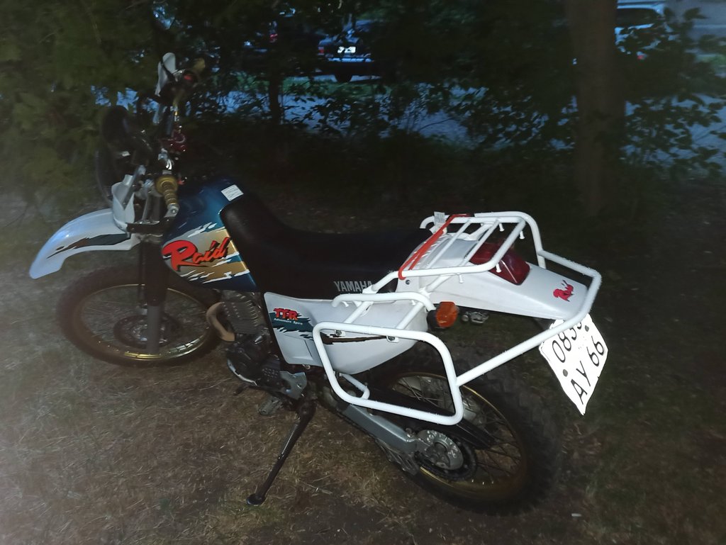

Рамки покрасил вместе с багажником и ручками пассажира, теперь все одного цвета.
После моего путешествия проверили клапана все в допусках, состояние кулачков около идеальное, удивило чистота в движетеле, особенно после того какое масло сливалось первые 3 замены.

- - Sugafree   Ульф сделал багажную систему, только я немного зад...   30.5.2020, 18:40
- - Сhestar   Не широковато?   30.5.2020, 19:15
|- - Sugafree   Цитата(chestar700 @ 30.5.2020, 16:15) Не ...   30.5.2020, 19:19
|- - Lenny   Цитата(Sugafree @ 30.5.2020, 16:19) Из-за...   30.5.2020, 20:05
|- - Rico   Цитата(Lenny @ 30.5.2020, 22:05) Аккумуля...   30.5.2020, 20:42
- - Сhestar   Я б сильно подумал над другой системой,ты шире шир...   30.5.2020, 19:28
- - Ульф   Цитата(chestar700 @ 30.5.2020, 21:15) Не ...   30.5.2020, 19:34
- - Ульф   Цитата(Rico @ 30.5.2020, 22:42) Потрогал ...   30.5.2020, 20:50

- - Sugafree   Рамки покрасил вместе с багажником и ручками пасса...   3.7.2020, 6:53
