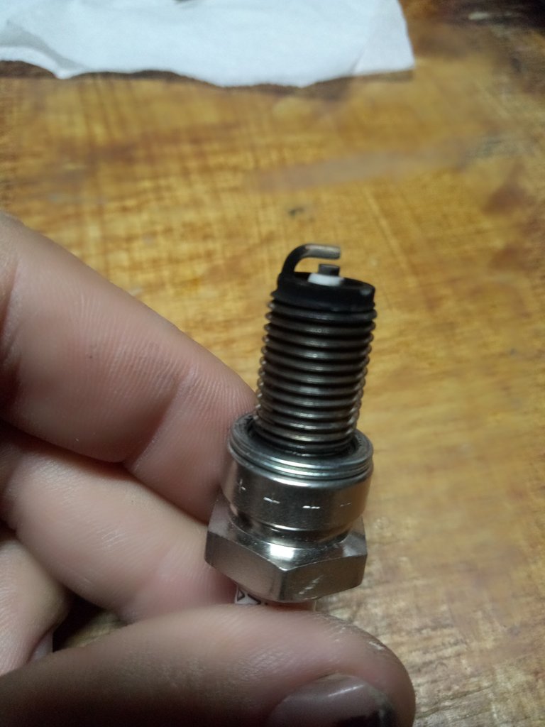

У меня сейчас вот такая свеча. Мот не перегревается, к слову у нас сейчас +40 в тени и езжу по 4-5 часов без остановок. Тоже смущает, что белый изолятор, но меня и мот устраивает
