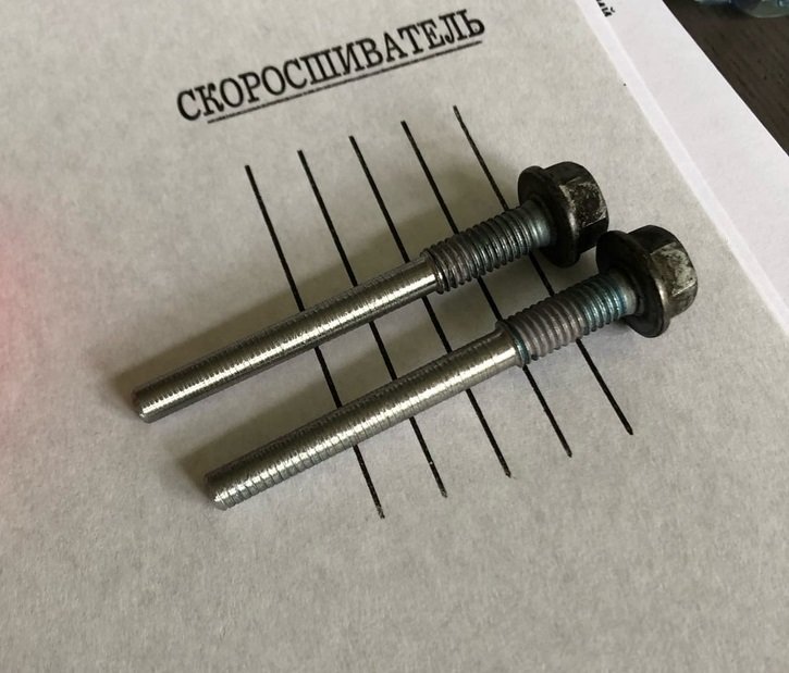

Идеи сельского механизатора.. При попытке заменить передние колодки оказалось, что штифт (болт) их крепления не хочет откручиваться. На проникающую смазку, нагрев и тайные шаманские пляски пОциент реагировать отказался. В итоге проушины колодок были спилены, болт сломан, затем высверлен. Ничего умнее не придумал, как нарезать на старом месте резьбу М8 (благо, что примерно на половину тела диаметр отверстия был 6мм) и заколхозить вот такой болт (на фото). Оный был найден в закромах товарища-дальнобойщика, произведен из нормальной стали, пропитан романтикой дорог и доработан токарем, пожелавшим сохранить инкогнито. Лишняя длина штока отпилится, поверхность зашлифуется. Надеюсь, проблема окажется решена.

- - Бугайес   Идеи сельского механизатора.. При попытке заменить...   14.7.2020, 10:49
