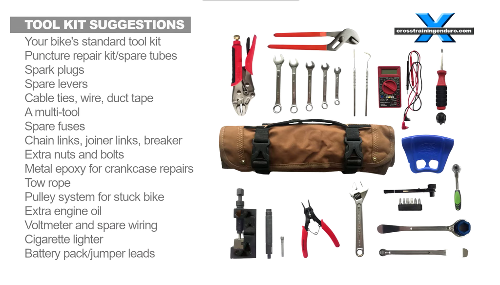

Что думаете про такой набор?
Отсюда: https://www.youtube.com/watch?v=yE7N9ft_hMI

- - Huandi   Что думаете про такой набор? Отсюда: https://ww...   27.2.2021, 17:46
- - serg   Куча лишнего. Но, если убрать лишнее, и добавить н...   27.2.2021, 17:50
- - Huandi   Тут надо читать, а не на картинку смотреть.   27.2.2021, 17:54
- - Leksey   Что такое stuck bike?   28.2.2021, 8:33
- - Huandi   Цитата(Leksey @ 28.2.2021, 10:33) Что так...   28.2.2021, 8:36
