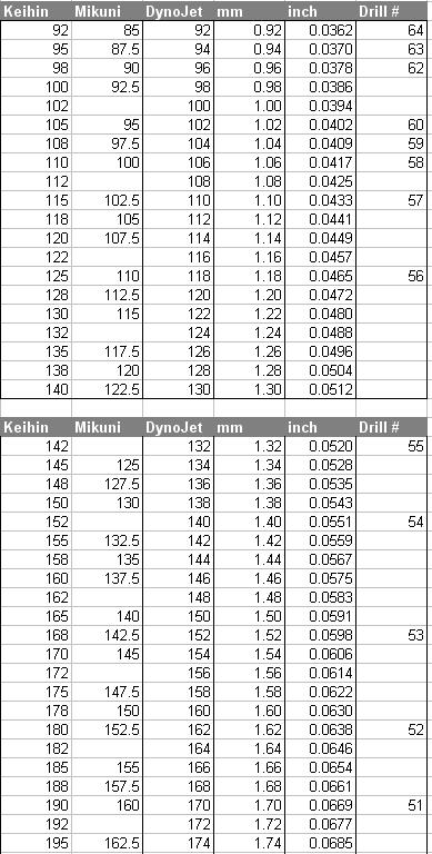

Имел некоторый опыт замен жиклеров. В частности стоит главный топливный китайский. Брал несколько штук с разбегом и подбирал с каким лучше поедет.
Важно понимать какая маркировка нанесена на жиклер и какое значение отражает. Я наткнулся на лот, в котором покупатель расписал детали и сослался на таблицу.
Насколько я понял китайцы маркируют жиклеры по диаметру отверстия, а японцы по пропускной способности. Возможно в этом наборе так же маркировка по диаметру.
Таблицу соответствия прикладываю. В итоге поставил 128й жиклер, что соответствует жиклеру 120 микуни.

Немогет такого быть!
Родной 115 жеклер мекуни сверлышко 1.02 не пролазиет
Вернее сверло1.2 не пролазиет. А по твоей таблице должно пролетать
