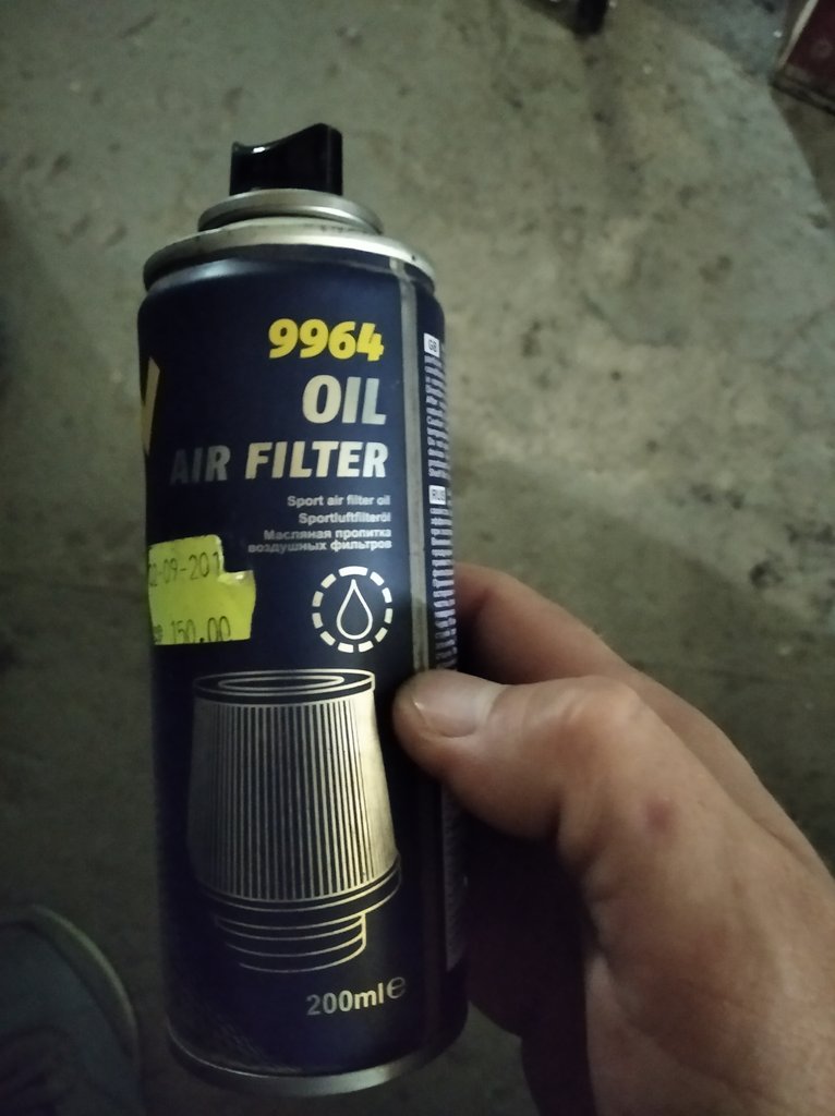

Всем добра!Пропитал фильтр маноловской пропиткой аэрозольной розовой,она вроде и подсохла(сутки),но не становится липкой,просто как масло жирная.Стоит вымыть и переделать с другой жижей,или эта норм?Подозреваю что эта или пропала,или для бумажных фильтров.
Прикрепленное изображение Вот такой пользуюсь.......липкая..... через экзист заказывал....Хватит надолго.

- - GrizLee   Артикул скажи, пожалуйста.   18.6.2021, 16:45
- - serg   Цитата(Яр61 @ 18.6.2021, 13:02) Подозрева...   18.6.2021, 20:21
- - GrizLee   Извини, Сергей. Иногда в моментах забываю про поис...   18.6.2021, 22:46
|- - zabvo   Цитата(GrizLee @ 18.6.2021, 19:46) Извини...   19.6.2021, 15:50
|- - GrizLee   Цитата(zabvo @ 19.6.2021, 15:50) Там у ни...   19.6.2021, 18:30
|- - zabvo   Цитата(GrizLee @ 19.6.2021, 15:30) Верую,...   20.6.2021, 15:53
- - Яр61   Всем спасибо!Лошара я 78 левела!Спешка как...   18.6.2021, 23:23
