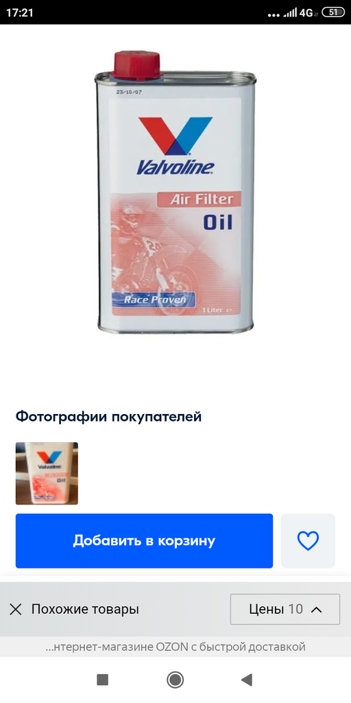

Такую пользовал кто?самая бюджетная получается,смущает только описание,возможно нанесение пульвером,может применяться для нулевиков...
ВМП авто еще дешевле, я такую юзаю. Синяя, липкая,все отлично

- - Яр61   Такую пользовал кто?самая бюджетная получается,см...   19.6.2021, 18:00
|- - Max_br   Цитата(Яр61 @ 19.6.2021, 15:00) Такую по...   19.6.2021, 18:24
|- - Preds   Цитата(Яр61 @ 19.6.2021, 21:00) Такую по...   21.6.2021, 10:43
- - GrizLee   ЦитатаValvoline AIR FILTER OIL Масло для воздушных...   19.6.2021, 18:17
- - Яр61   ВМП цена за 300гр,это дороже мотюль получается   19.6.2021, 18:28
- - Яр61   Если валволин липкий как его через пулик наносить?...   19.6.2021, 18:30

- - Яр61   Заказал валволин,жид во мне победил,придет посмотр...   19.6.2021, 21:15
- - Яр61   Пришел валволин,он жидкий как водичка,подсыхает ли...   25.6.2021, 22:58
