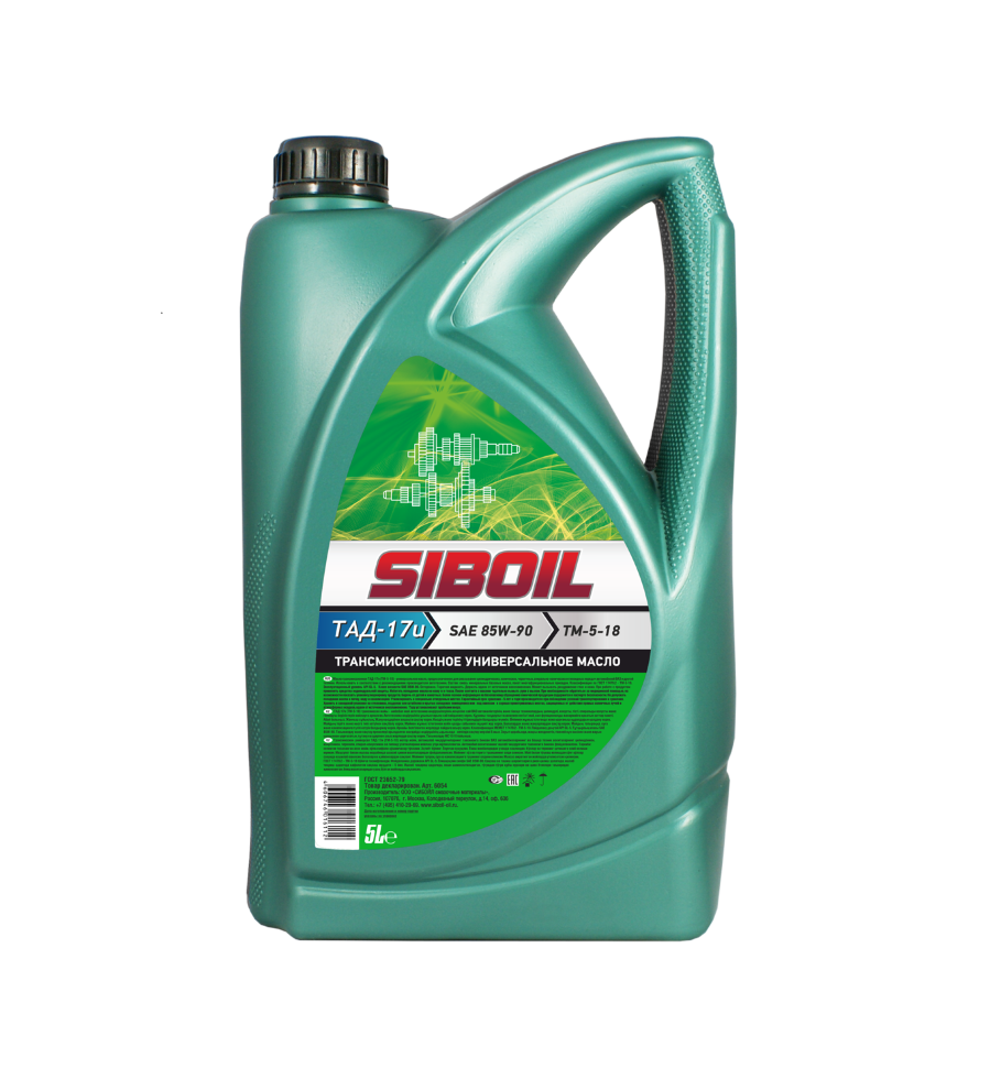

Верую, что сальниковой цепи практически пофиг какая смазка. Лишь бы сальники были целы. Обычно юзаю обычную литиевую за 150 р балончик. На крайняк силиконовую или трансмиссионку.
А воздушный фильтр при отсутствии монет всегда мочил в трансмиссионке погуще. Какой нибудь 85w-90. Она стекает потихоньку конечно. Но при должном внимании к фильтру и своевременном его смазывании можно ездить.
