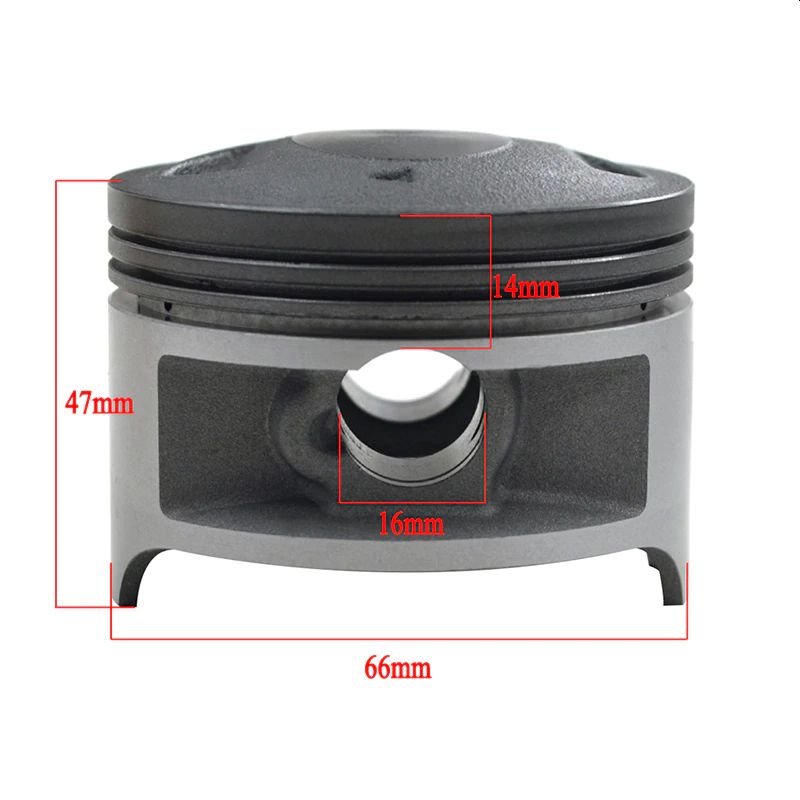

Двигатель разобран предварительный диагноз - замена поршня и шатуна.
заказал тут
ожидаю
https://www.aliexpress.com/item/Full-Cylind....f29c33ed2aPXzo
https://www.aliexpress.com/item/AHL-Bore-Si....f29c33ed2aPXzo
https://www.aliexpress.com/item/Motorcycle-....f29c33ed2aPXzo
по цене поршень +0,25 1500 р шатун 1550 р, набор прокладок 800 руб
