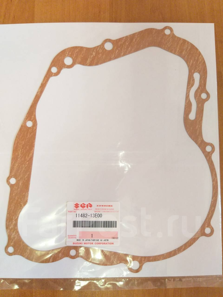

Оригинальная прокладка.

- - VadimS   А объясните бестолковому, почему на скане правой п...   26.11.2021, 21:59
- - GrizLee   Оригинальная прокладка.   26.11.2021, 22:36
|- - Rico   Цитата(GrizLee @ 27.11.2021, 0:36) Оригин...   26.11.2021, 23:42
- - serg   Я пропустил эту тонкость (сам не пользовался). Дум...   26.11.2021, 23:13
- - GrizLee   Надо надо. Есть вероятность, что самодельную прокл...   26.11.2021, 23:27
- - ontonovich   У меня есть прокладка из dirtmotoshop, там есть эт...   27.11.2021, 0:50
- - VadimS   Цитата(Rico @ 26.11.2021, 23:42) Было бы ...   27.11.2021, 6:19
