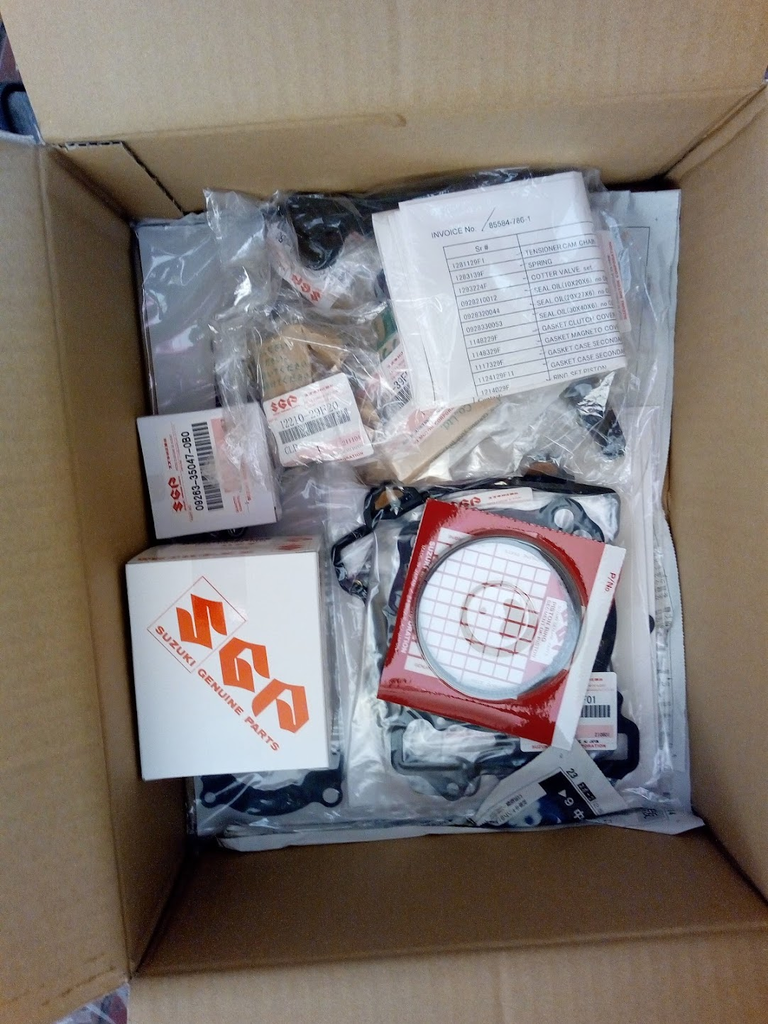

Приехали разные запчастюльки для двигателя (и не только) наконец.
Такой вот списочек))
3AC-24523-00-00
12811-29F10-000
12831-39F00-000
09289-05011-000 4шт.
12932-24F00-000 8шт.
09282-10012-000
09283-20044-000
09283-30053-000
11482-29F00-000
11483-29F00-000
11173-29F00-000
11241-29F11-000
12140-29F00-000
12111-29F00-0F0
12151-24F10-000
12160-29F10-0B0
09263-35047-0B0
12210-29F20-000
11141-29F01-000
09283-14006-000
33543-33E01-000
09160-06125-000 10 шт. в 1 уп.
09283-10004-000
17470-02F11-000
Надо теперь каждую человеческим языком подписать, чтоб мастер не гадал куда какой сальник, составить список работ и отдать мастеру.
