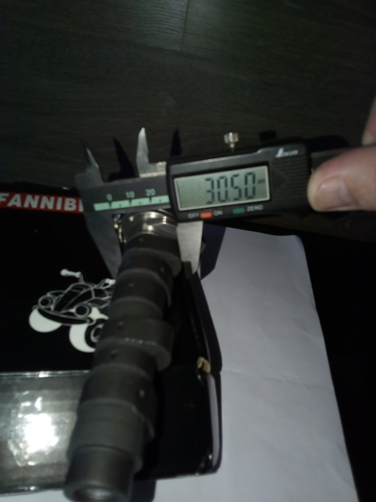

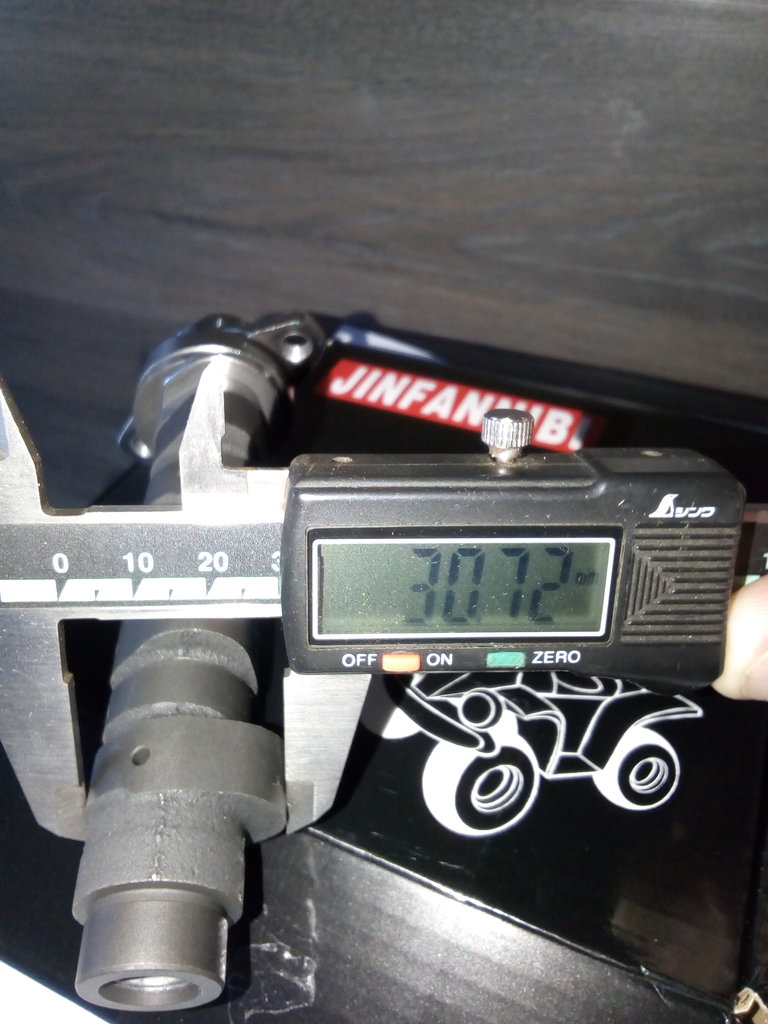

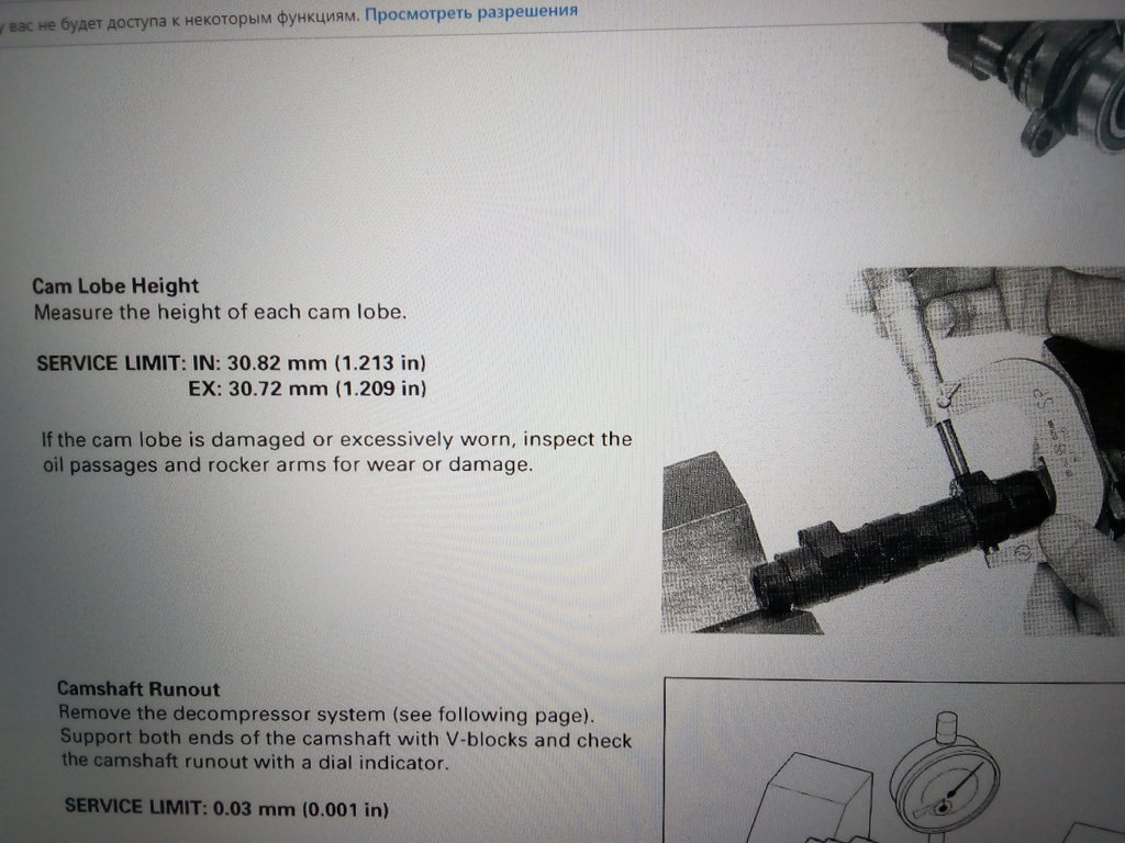

Добрый день.заказал новый распредвал на Али для xr400r мерею кулачки они на 0.4 мм меньше оригинала по мануалу и с Ебея раз выписал тоже 0.4 меньше. может это какойто тюнинг? боюсь ставить.оставлю оригинал б/у наверноПрикрепленное изображение
Крутая информация! Спасибо.
Думаю потому что он не для xr400r, а для китайской усредненной копии разновидности этого мотора.
Ставить можно просто наполнение цилиндра смесью будет меньше. Немного дефорсируется мотор. На мой взгляд не особо критично для нашего трактора.
А какие меньше, впуск и выпуск или какая то одна пара?

|- - wasprus   Цитата(Дмитрий555 @ 5.2.2022, 2:51) Добры...   5.2.2022, 20:04
- - car-bon   А я бы ещё померял "диаметр" кулачка (т....   5.2.2022, 10:23
