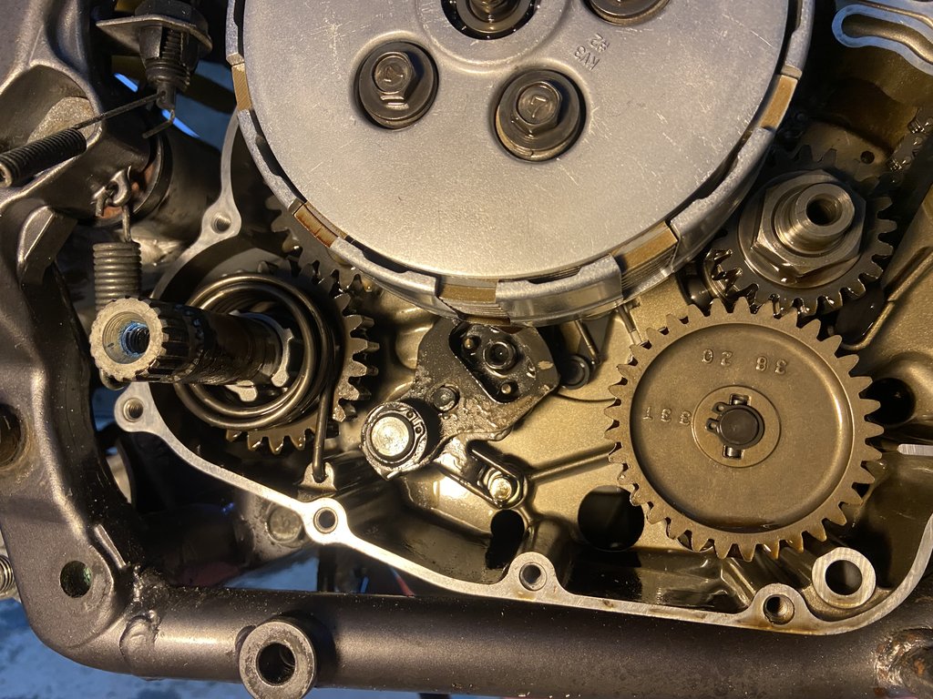

В моем случае, без снятия правой крышки, не получилось.
Пружинка выскочила с пенька и только подтянув отвёрткой, смог поставить ее на место
Если будешь снимать корзину-сфотай пожалуйста механизм кика по ближе, я не совсем понимаю чего там)
Не буду.
Про кик тут есть тема по его установке. Там все подробненько в картинках
