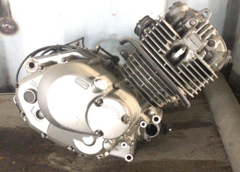

стартер почти у всех сузук (и не только у них) - mitsuba. вроде он на фотке.
а вот карб хз. больше похож на дже 250. на 200 не было датчика дросселя.
обычный ценник. ну мб чуть ниже рынка.
200-ка вообще не особо в почете, а нынче стоит меньше, чем раньше.
а с продавцом как повезет.
общайся, договаривайся.

Ну вот мотор. Как этот стартер встаёт на это мотор? Там же совсем не те крепления! И почему продавцу влом сфоткать всё вместе? Карб, радиатор, стартер и мотор? ☺

- - Doctorfrolov   стартер почти у всех сузук (и не только у них) - m...   19.10.2022, 13:14
|- - rotarru   Цитата(Doctorfrolov @ 19.10.2022, 10:14) ...   19.10.2022, 13:18
- - Doctorfrolov   да. ты прав. уши другие. значит тот от 250.   19.10.2022, 13:20

- - akavanek   Карб точно не от 200, стартер не помню.   19.10.2022, 14:01
