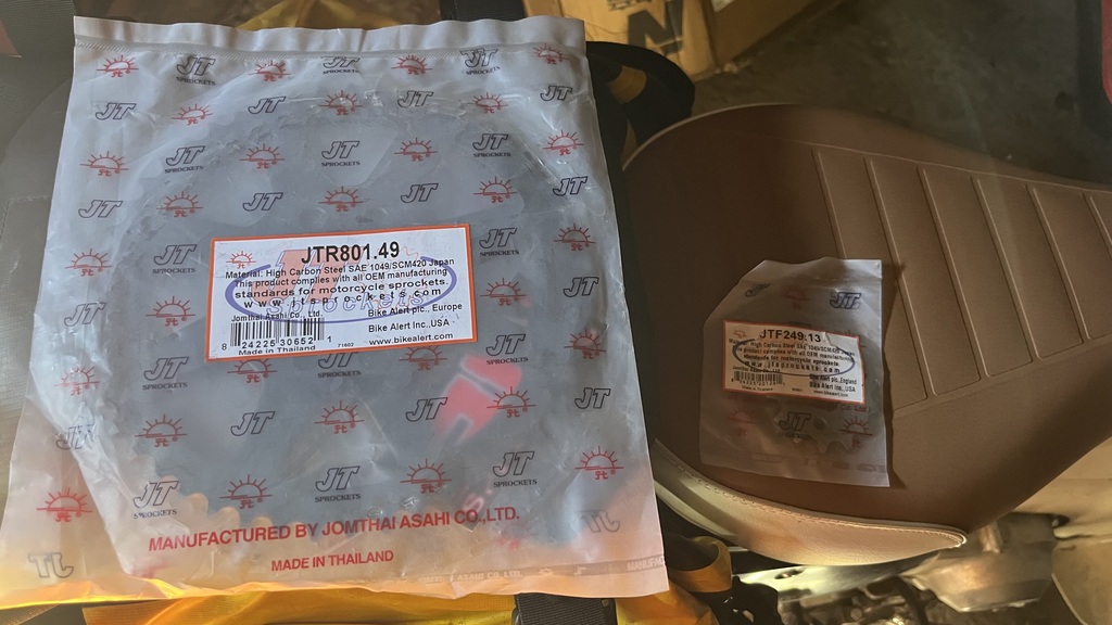

Себе брал в запас, еще цепь есть
Кстати на супер каб ведущая и цепь насколько помню подходят

- - Anderrey   Звёзды кстати стоят 13-49. Ну в наши горки тащит н...   5.8.2022, 14:16
- - Anderrey   Полюбился с аукционом yahoo, но нашёл расходники: ...   6.8.2022, 8:59
- - ksr   Цитата(Anderrey @ 6.8.2022, 10:59) Звезда...   6.8.2022, 11:54
- - Anderrey   Цитата(ksr @ 6.8.2022, 18:54) У оригинала...   6.8.2022, 13:11
- - ksr   Оригинальный номер тринадцатизубой звезды 13144-10...   6.8.2022, 15:27
- - Anderrey   Я че подумал, не может быть у этих КСР отличие в р...   6.8.2022, 16:48
- - ksr   Цитата(Anderrey @ 6.8.2022, 18:48) Я че п...   6.8.2022, 23:16
- - Anderrey   Короче на цепи (сейчас) 55 звеньев, звёзды 13-49. ...   10.8.2022, 14:03
