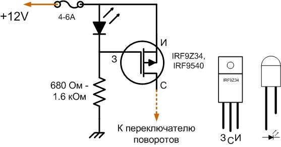

Ну кому надо 21W - позаботится о подходящем реле.
А так - филипса 12401CP и той же нарвы везде навалом. 15 ватт.
Единственная проблема которых - не влазят на 1-2 мм. Ну и неправильная фокусировка рассеивателем (что решается той же проставкой, если правильно рассчитать).
А такое самодельное реле никто не пробовал делать? По идее частота задается светодиодом, ему пофиг мощность нагрузки.
