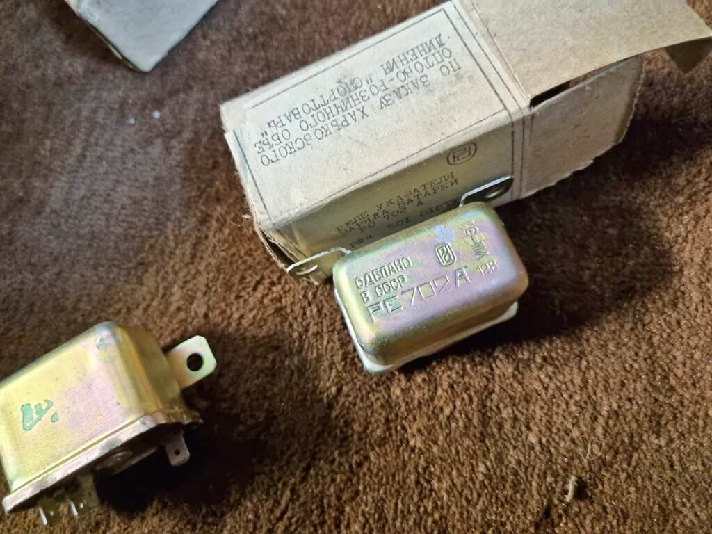

В этой ситуации можно догрузить линию дополнительной нагрузкой. Если вдруг на Джебеле найдется место для жигулевского реле РС702А, то получится совместить приятное с полезным. Это кондовое советское реле контроля работы генератора умеет громко щелкать из-за пониженного сопротивления обмотки в 29 Ом. Попутно этот параметр определяет потребляемую обмоткой мощность в 5-7 Вт при подключении к бортсети. Если эту обмотку подключить между левой и правой линиями ламп поворотников, то для реле поворотов получится та самая дополнительная нагрузка, которая обеспечит нормальный режим моргания.
Для того, чтобы щелкало погромче, реле желательно жестко закрепить на какой-нибудь пластиковый щиток. На Джебеле я не искал еще такое место, а на KSR это реле у меня закреплено изнутри к пластиковой морде. Слышно отлично на холостых оборотах и в спокойном движении. Очень помогает.
