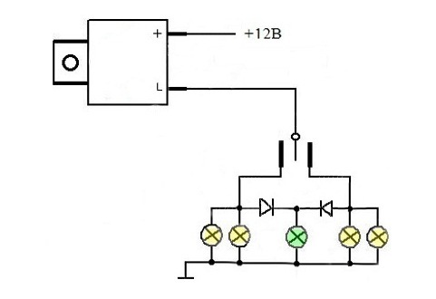

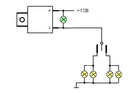

Цитата(InVader @ 29.4.2026, 22:27) *
В общем проверил еще несколько вариантов:
Еще можно продолжить:
4. Отключил лампу в приборке. Воткнул по кругу диоды. Включил аварийку.
5. Отключил лампу в приборке. Воткнул LED-лампы на одну сторону. Лампочку накаливания от приборки подключил параллельно этим LED-лампам.
Надо иметь вввиду, что лампочки от приборки бывают мощностью 1,2 Вт и 2,1 Вт. Родные по каталогу 2 Вт.
Сигнальные LED-лампы, судя по отзывам на Озоне, могут потреблять около 2,5 Вт на холодную и 1,5 Вт разогретыми. Т.е. может быть так, что поворотник сначала будет мигать нормально, а через полминуты скиснет.
Если п.4 покажет устойчивую работу, а п.5 не запустится, то можно подгрузить еще чем-нибудь, чтобы выяснить сколько не хватает. Если дополнительные 2-3 Вт решают вопрос, то можно переделать схему на вариант с диодной развязкой и добавить нагрузку к контрольной лампочке.
Если не заработает, может проще другое реле поискать. В т.ч. и трехконтактное, у таких с питанием самого себя проблем меньше.
Я насколько понял плюсы правой и левой стороны идут отдельно с пультов и к лампе приходит уже один плюс.
В общем да, можно и так сказать.
Условно ток течет от плюса к минусу, сверху вниз, через диод только в одну сторону в направлении его треугольной стрелки. Графически варианты Джебеля и ДРЗ выглядят так.
