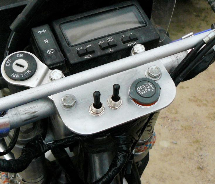

На фото не кнопка, а 2 тумблера))
на клх себе в пульт врезал, маленькую, когда лень было аккумулятор поменять, а с новым не особо нужна.
второй сезон пошел, проблем не было даже когда влагозащищающую крышечку на кнопку снес.
