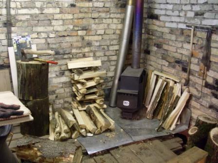

сообщение 24.4.2011, 13:00
буржуйка для обогрева нормально работает ,нагревает за 30минут до +20 и только успевай подбрасывать. за полный день в гараже съедает два с половиной хороших палена . за ночь остывает до +5 ,это при том что имеются вторые ворота из двп. правда потолок нет средств утеплить у меня арочные плиты с толщиной 4см где то , из за этого большие потери тепла . как только лишние деньги появятся обязательно утеплю потолок.
Буржуйка у тебя совершенно неправильно работает! Всё в трубу вылетает.
Как только...так сразу нужно врезать в трубу змеевик из резервуаров в которых будет циркулировать горячий воздух.
посоветуй как правильно сделать змеевик ПОЖАЛУЙСТА. схемку черкни или фотку я пойму.

сфотаю у спецов соседей по боксу если не забуду - выложу

совет человеку как змеевики приварить. а то что-то твоих фоток невидать.

Вот такая простейшая конструкция отопителя. Раскачегаривать печь до красна незачем. Даже поддерживать пламя не нужно если не сильные морозы. Просто переодически растапливать на пол часика. Ну тут конечно как много щелей в боксе...
А Буллерьян - гавно! Толку от него нет если помещение достаточно не утеплённое. И потом, я так понимаю что денег лишних нет покупать всё что нужно и не нужно. Потихоньку самому всё сделать можно подешевле. Печь с отопителем,обшить пинопластом гараж,шторку за ворота. Потом можно мотоцикл за 300 рублей купить. А чёта без бокса не охота денег много в мот вкидывать...

спасибо за полезные советы ! благодарю ! такая штука должна определенно работать в моем гараже , я уже придумал где взять ,за так ,старые рессиверы от камаза.
