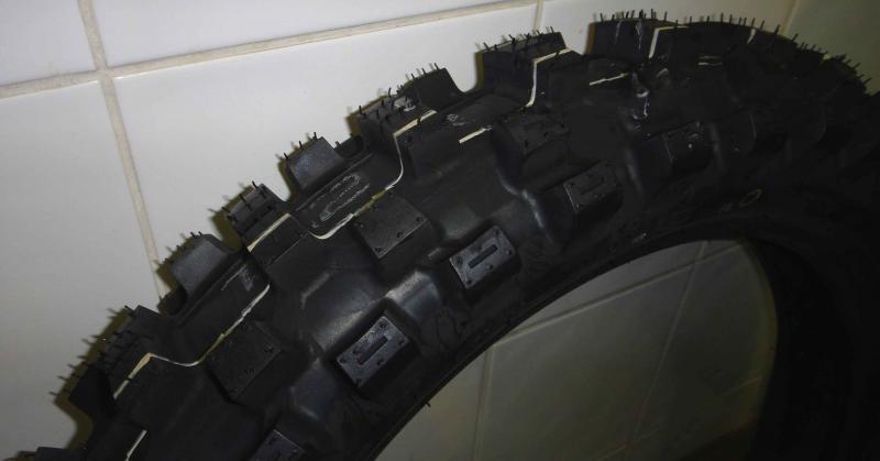

Купил новую резину:
Перед: (Кенда К760 трекмастер 2)
Зад: (Кенда К770)
Нарезал шипов из кровельных саморезов:
Результат:
Использовал клей, в большой банке на перед, в маленькой который - назад (в качестве эксперемента, каким удобней, супермомент больше понравился, да и аккуратней с ним выходит):
Впрочем результат предсказуем, на подобных покатался у ребят в Митино, зачет wink.gif
