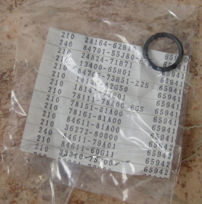

Народ напомните пожалуйста должно ли быть уплотнительное кольцо на том месте куда масляный филтьр вставляется?

На картинке я не разглядел ни какого кольца может оно должно быть в самом фильтре ?
сообщение 20.2.2013, 9:22
Сообщение #313
Сообщений: 14376
Смотри на картинке изображающей масляный насос деталь 11
Free-Rider
сообщение 20.2.2013, 10:15
Сообщение #314
Сообщений: 304
Регистрация: 7.12.2012
Мотоцикл: Honda Transalp 600 96
Спасибо! Я думаю что можно не заморачиваться поисками оригинала а подбрать подходящее по размерам в магазине сантехники или нет?
сообщение 20.2.2013, 12:46
Сообщение #315
Сообщений: 14376
Сантехника вряд ли маслостойкая, а вот в магазинах РТИ такие колечки есть, рублей по 5 за штуку

Сфоткайте пожалуйста резинку под масляный фильтр у кого есть возможность чтоб знать какую искать!?
eccentric2000
сообщение 21.2.2013, 13:01
Сообщение #324
Сообщений: 719
Регистрация: 7.6.2012
Резинка на масляный фильтр
( D:2.4 ID:15.8 )
09280-15007
