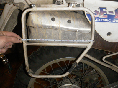

ребята из харькова пообещали приварить ушки для вульфмэновских сумок, тока им нужны размерности.
у кого-нибудь есть такие рамки/сумки, чтобы померить? может не у вас, а у ваших друзей?

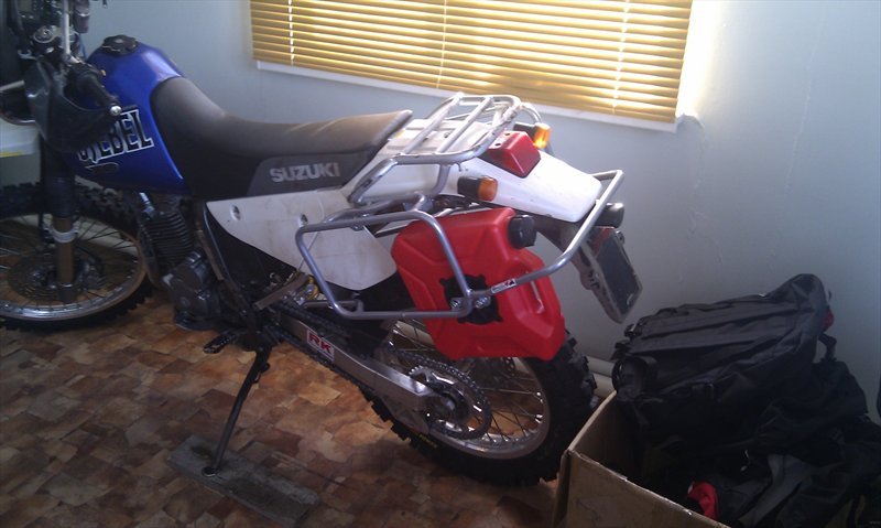

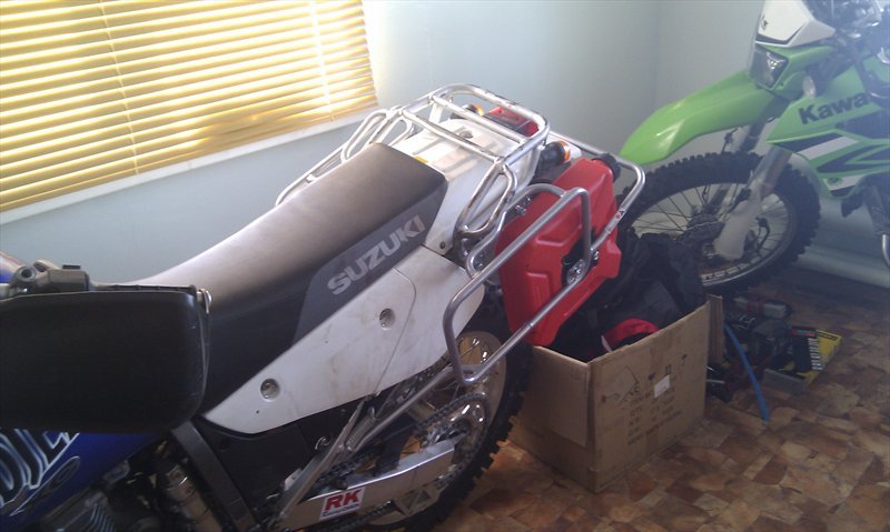

Дополнительная емкость под бензин на рамки от mmoto
makzzz
сообщение 5.3.2013, 4:54
Сообщение #335
Сообщений: 340
Регистрация: 12.1.2012
Вставить ник Цитата Из: Новокузнецк, Кемеровская обл.
Мотоцикл: продан sad.gif
был Suzuki Djebel 250XC '2002

Я себе и сыну взял таких же пятилитровок. Под них есть еще пробки с краником - под воду очень удобно.

товарищ купил подобную 5л канистру пр-во Самара кажется. Оч легко и как мне кажется надежно (эксплуатация покажет конечно) крепится на джебелевский багажник сверху. Канистра стоит совсем не дорго что то около 700р, крепление дороже. В магазине крепежей за сушие копейки собрали крепеж из шайбы большого диаметра и болта с крючком типа подвеса или как там оно называется, и вырезали резинку под шайбу. При случае сделаю фото и выложу здесь.

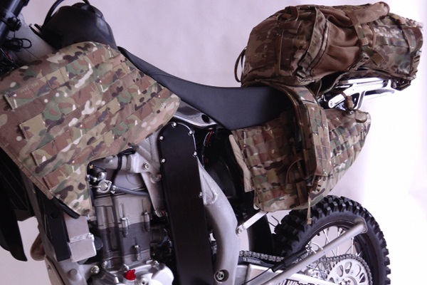

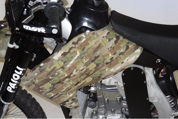

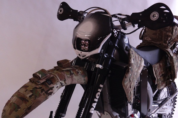

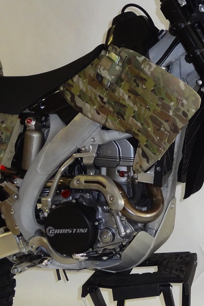

понравилась идея: сшить на бак чехол из камуфляжа с разгрузочной системой, да можно и на боковой пластик/крыло. Сумок всех размеров много на такую систему крепления.
Плюс защита от царапин))) и фото для примера.
давайте жить дружно)))
Я представляю,как ты его будеш отмывать после грязи.Мотокуртку то отстирать,после хороших покатух непросто,а весь мотоцыкл...!? crazy.gif
больше грязи, меньше видно))) Да на самом деле все можно сшит из Cordura, а ее просто керхером мыть.
Зато какой простор для обвески, сумки есть под все: фляги, гпс, аптечки, гранаты biggrin.gif и тд. примеры подсумок

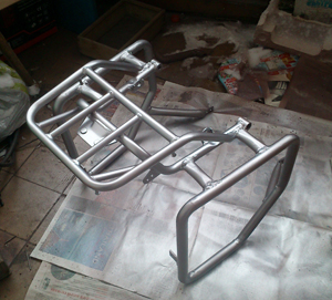

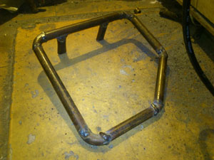

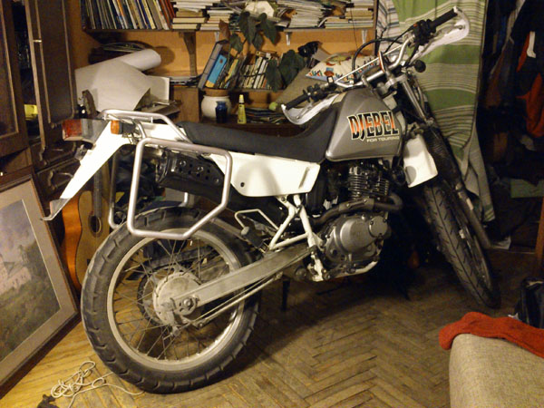

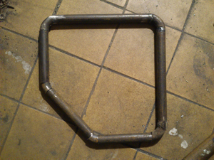

Мои 5 копеек по теме доработки стандартного багажника для Djebel 200.
Покупать готовую багажную систему - меня жаба задушила. Поэтому, для хозяйства был прикуплен инверторный сварочный аппарат (в цену багажной системы).

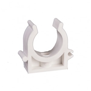

Трубы были куплены на одном из столичных складов. Водопроводные D внешний = 21 мм, толщиной 2,8 мм. Закругления рамок делал из стандартных сантехнических уголков-соединителей под 90 градусов.
Я понимаю, при сильном ударе при падении на боковые рамки, может и раму поломать, но что сделано - то сделано. Особо за эстетику сварных швов не пинайте - варил первый раз. Пока не сделал заднюю соединительную перекладину между обоими рамками, но крепление уже предусмотрел.
Идея конструкции была подсмотрена у одного доброго человека, который залил фотографии на Радикал. К сожалению, не запомнил как его зовут. Подскажите кому спасибо сказать? Признавайтесь, чей мот?
Если кому понадобятся, могу скинуть чертежи багажника (чертил в Автокаде). Вот что получилось у меня:
Вот как это было:
Если будет нужно, с удовольствием предоставлю небольшую подборку фото с алгоритмом работы
Новичок

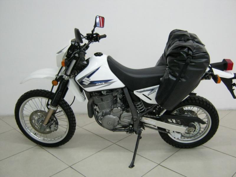

в общем купил я харьковские рамки, о которых говорил в начале 14й страницы, купил гермосумку и автомобильные стяжки, примотал гермосумку к рамке. вроде получилось неплохо, выдержало однодневный эндуро выезд, с бродом и песками.
но есть одна проблема - когда приматываешь герму на правый бок, она продавливается через рамку и находится в опасной близости с глушителем, или даже соприкасается с ним.
в связи с этим думаю наварить на правую рамку диагональные трубы и тут вопрос будет решен, я надеюсь.
но даже с карематом, который никуда не продавливался случилась проблема: он прикасался к правому пластику и на пластике остались отметины в цвет каремата. такое впечатление что пластик греется настолько, что даже немного подплавил каремат слегка.
кто что может сказать на эту тему? ни у кого там ничего не плавилось из багажа?

Это каремат трется так. У меня "поджопница" из аналогичного материала тоже потерлась, как будто проплав недольшой, но она точно к глушаку никаким боком.
ну в принципе да, трение может это объяснить.
тут товарищ из харькова предложил такой вариант решения первой проблемы:
веса не добавляет, варить ничего не нужно, но если не подойдет по тем или иным причинам можно снять и таки наварить.
